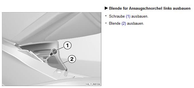

Die Grundeinstellung der gesamten Leuchteinheit wird an einem Rändelrad mit Kreutzschlitz unter der linken Abdeckung hinter dem schwenkbaren Windleitteil eingestellt.
Das kann man in verschiedenen YouTube-Tutorials anschauen.
Es ist denkbar einfach.

auf der linken Seite, ist hinter der kleinen Schnorchelabdeckung eine Einstellschraube für die Höhenverstellung.

Ebsi hat geschrieben:Die Grundeinstellung der gesamten Leuchteinheit wird an einem Rändelrad mit Kreutzschlitz unter der linken Abdeckung hinter dem schwenkbaren Windleitteil eingestellt.
Ich habe bei YouTube wirklich nichts gefunden. Kannst Du mal einen Link einstellen?

Sorry. Ich glaubte, dass ich es dort gesehen habe.
Aber es war dann wohl doch das Werkstatthandbuch:
LW 1.jpg (17.57 KiB) 7077-mal betrachtet
LW 2.jpg (19.25 KiB) 7077-mal betrachtet
