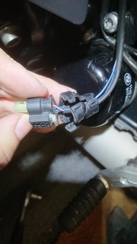

Re: Schaltassistent Kabelbruch
Beitragvon LuK » 25.07.2024, 11:21
auch an meiner K hat sich nun doch ein Kabelbruch als Ursache herausgestellt... Kann den Reisedampfer heute Nachmittag wieder übernehmen...
Beitragvon LuK » 25.07.2024, 19:41
…interessant ist, dass es von BMW dazu keine Reparaturanweisung gibt! Laut Freundlichem müsste der kpl. Kabelbaum gewechselt werden, weil es kein separates Kabel ist. Es gibt auch keinen Reparaturstecker mit den entsprechenden Pins - im PKW-Bereich wäre dies wohl üblich. Die Reparatur unmittelbar am Stecker (also löten oder crimpen) generiert über kurz oder lang gleich die nächste Sollbruchstelle. Längerfristig hilft hier offensichtlich nur ein Stecker mit Pins, wo 15 cm lange hochflexible (!) Kabel eingepinnt sind, die dann auf gerader Strecke - also da, wo das Kabel nicht oder kaum bewegt wird, mit den Originalkabeln, die sich dann im Kabelbaum „verlieren“, verbunden werden. Mein Freundlicher fragt bei BMW an. Bin auf die Antwort gespannt…
Beitragvon Diesöl » 27.07.2024, 09:09
Man könnte auch hochflexible Silikonkaböl verwenden.

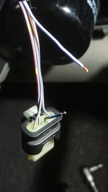

Beitragvon LuK » 24.08.2024, 11:40
Kurzes update zu meinem Kabelbruch:
Der Freundliche hatte mir den Stecker Nr. 2 bestellt (siehe weiter oben #8, post von Ebsi) - Lieferzeit in KW 48
Der Stecker kam aber schon diese Woche, allerdings nicht die Nr. 2, sondern der Originalstecker für den Schaltassi, den es ja dann doch irgendwie als Ersatz gibt (incl. 4 Pins). Der Freundliche konnte mir allerdings nicht sagen, welche Querschnitte diese 4 Kabel haben. Das steht wohl an den Schaltplänen „pfiffigerweise“ nicht mehr dran… Ich schätze mal auf 0,5…0,7² Werde es in Kürze mal mit der Reparatur versuchen, noch funktioniert ja das „Geflickte“ vom Freundlichen…
Beitragvon Ebsi » 24.08.2024, 16:02
Ist die Nummer auf dem Stecker die Teilenummer?
Beitragvon LuK » 24.08.2024, 17:30
…kann ich nicht sagen,Ebsi. Der Freundliche hat es mir ohne Lieferschein in einem Umschlag nach Hause geschickt, nur den Stecker und die vier Pins dazu.
