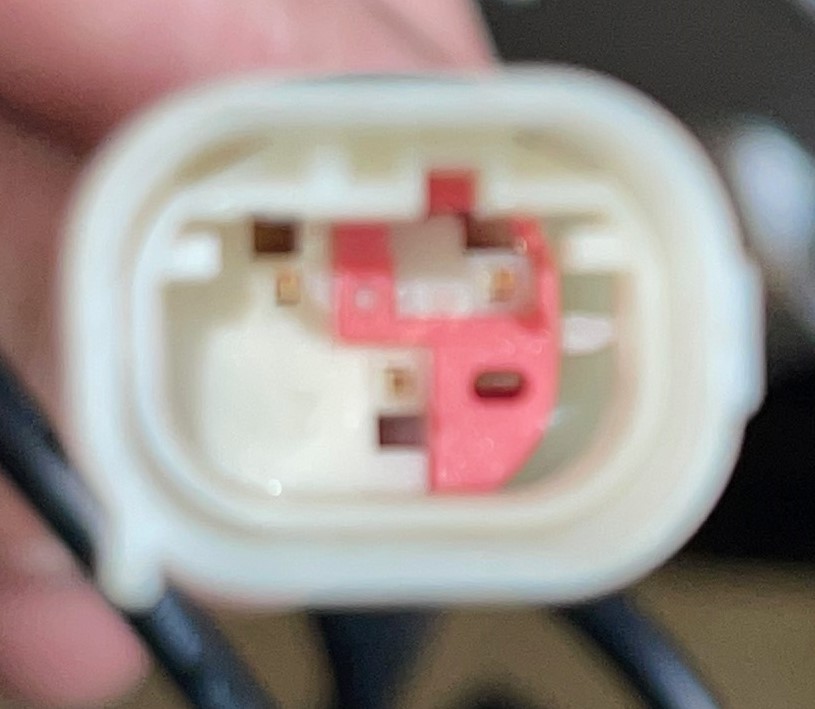

Navi Stecker.jpg (52.53 KiB) 8195-mal betrachtet

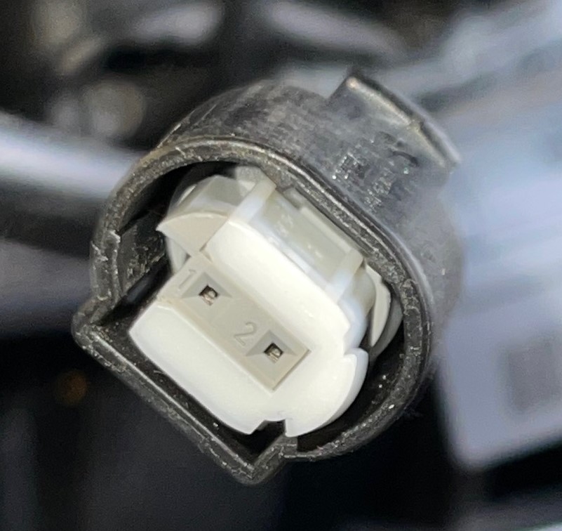

Habe den Stecker an dem das Original-Navi angeschlossen ist, hinter der rechten Seitenverkleidung, und da direkt hinter der unteren Hupe gefunden.
Ist bei meiner 2017er allerdings ein Standard-BMW-2-poliger Stecker in den der SZ-Stecker/Cartoolstecker nicht hinein passt.

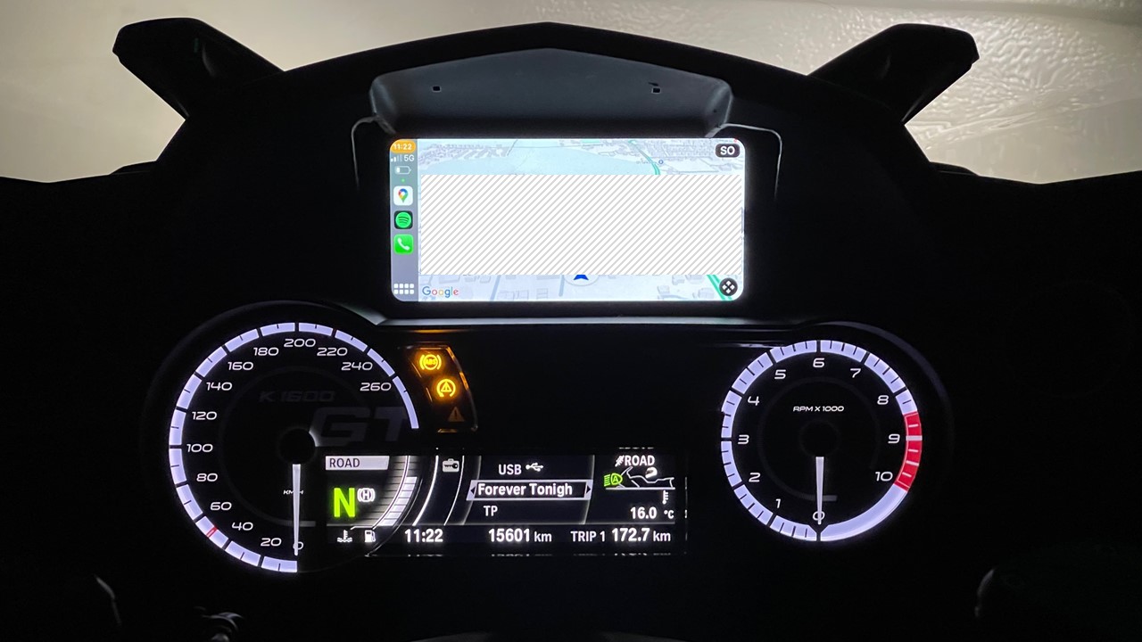

1. für das AppleCarPlay-Display (an der Stelle des Navigators, dessen Halterung komplett sitzen bleiben konnte)

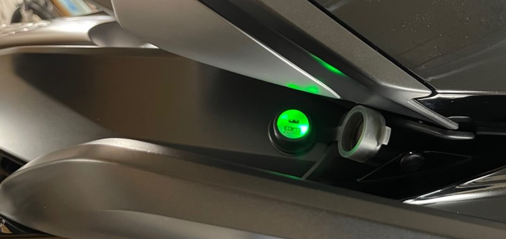

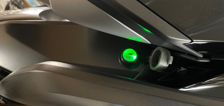

2. für die USB-C-Buchse in der rechten oberen Tankverkleidung ganz vorn, hinter dem ausstellbaren Luftleitflügel.

Versuche ein paar Bilder einzustellen, um das Beschriebene zu verdeutlichen (gehört teilweise eigentlich in den Navi-Forumsteil):
1. SZ-Stecker (leicht unscharf)
2. BMW-Stecker 2-polig
3. USB-Ladebuchse mit wasserdichtem Gummideckel (ca. 30€) (benötigt 28mm Bohrung, plus ca. 50mm Einbautiefe - passt nur an der Stelle! Handhabung funktioniert)
4. AppleCarPlay/AndroidAuto Display, 6,25 Zoll, wasserdicht, Autodimm, mit Lenkrad-Ferndienung. Original-Ausschnitt muss seitlich vergrößert werden, oben / unten passt, kann nicht symetrisch sitzen, da das Tachogehäuse dies nicht zulässt. Gerät kosten 99€

hier noch die anderen zwei Bilder:
