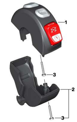

Nicht so einfach. Den unteren Teil des Schalters habe ich ja problemlos ab bekommen. Der obere lässt sich aber nicht so einfach abnehmen. Er scheint noch mit dem rechten Griff verbunden zu sein. Die Kabelstecker sind hier m.E. nicht das Problem. Konnte aber nicht erkennen wie man diese Verbindung auftrennt. Wahrscheinlich ist der ganze Griff zu demontieren und zu zerlegen.

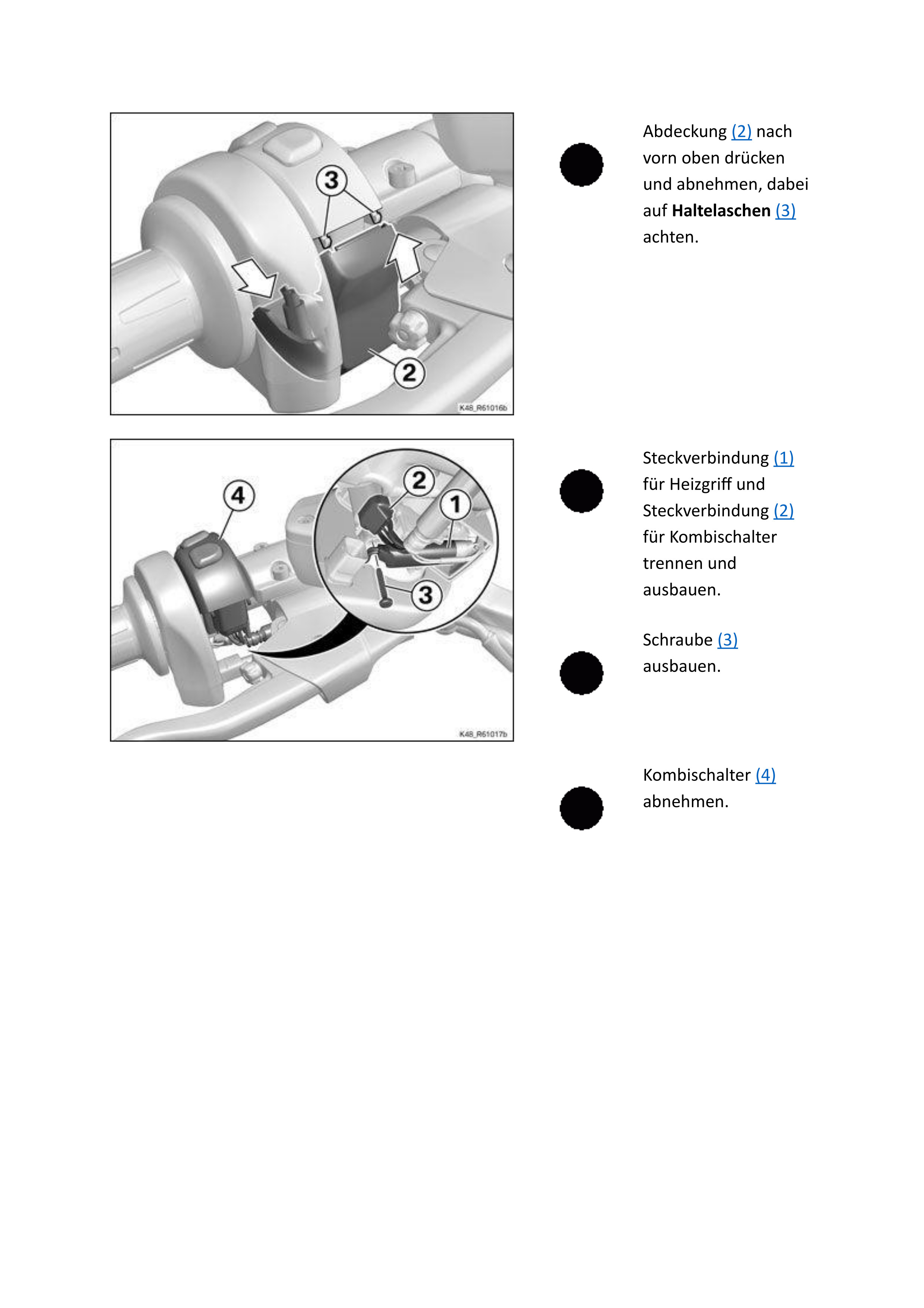

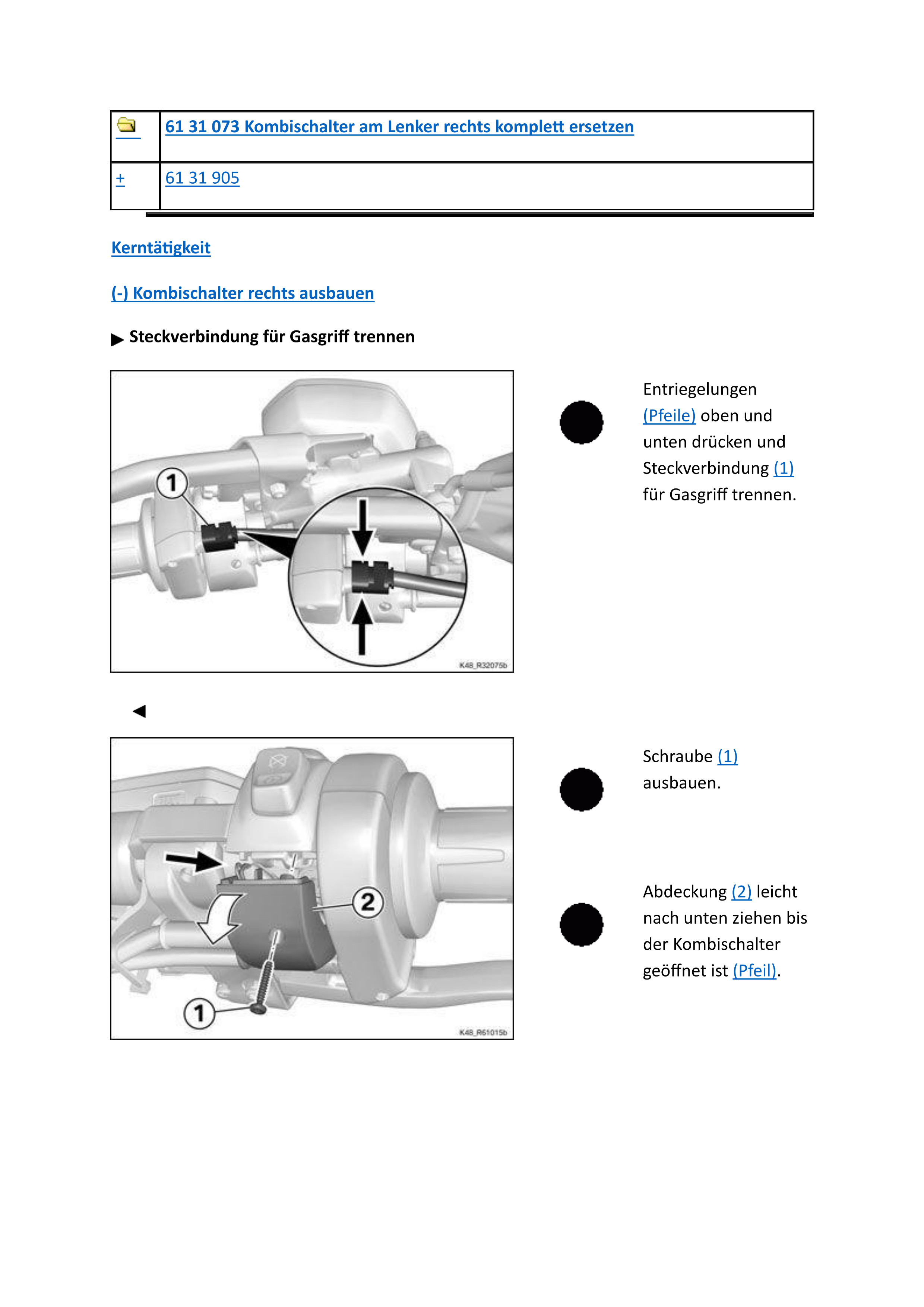

Beitragvon Frank BRV » 27.03.2025, 22:17
Hallo, habe mal in der RepROM gestöbert
Schöne Grüße Frank
Frank BRV
Beiträge: 22
Registriert: 19.11.2024, 23:27
Motorrad: K1600 GT, 2015
Re: Fahrmodi Umschaltung ohne Funktion
Beitragvon GTdriverWML » 28.03.2025, 22:05
Frank BRV hat geschrieben:Hallo, habe mal in der RepROM
Schöne Grüße Frank
Super - es gibt also noch eine Schraube hinter dem Stecker. Danke clap
