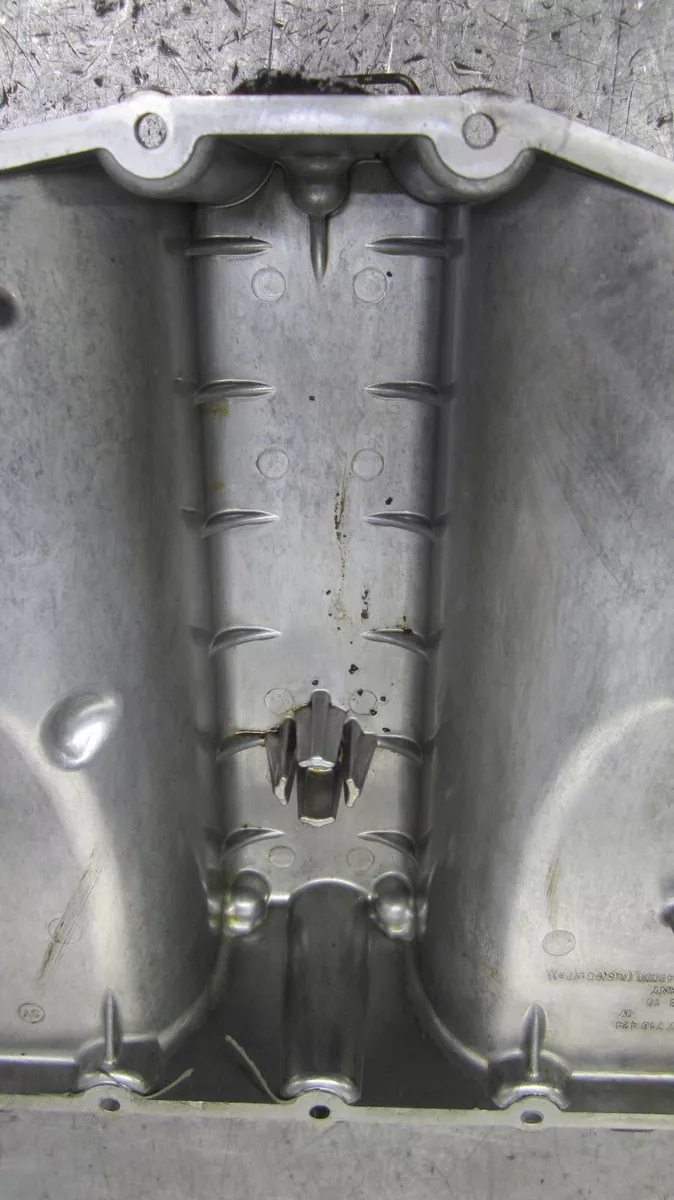

ich benötige mal eure Hilfe.
Wâhrend eines geplanten Ölwechsels ist mir bei dem Versuch, die innere Ölablassschraube wieder hereinzusdrehen, diese vom Torx abgerutscht und in die Ölwanne gefallen.
Hat jemand von euch evt. einen Trick auf Lager, wie ich die wieder herausfischen kann, ohne das ganz große Programm, Abbau Ölwanne, zu starten?
Was würde passieren, wenn ich die Schraube einfach drin liegen ließe und eine Neue setzen würde?
Oder besteht die Möglichkeit, über den Oelfilteranschluss daran zu kommen?
Fragen über Fragen. Momentan bin ich wenig ratlos und stinkig auf mich selbst.

Hei, das habe ich schon gemacht. Sie liegt auch direkt vor dem Loch, das weiß ich, weil ich sie klacken hörte.
Das Problem sind nur die rings um die Ölablassöffnung verbauten ca. 1,5 cm hohen Schutzaufbauten.
Bild aus dem Netz

Beitragvon Hommi » 31.03.2025, 08:08
Danke für den Tipp, aber klappt leider nicht, da bei dem Tool der Magnet nach vorne ausgerichtet ist, der gesamte Kopf zu lang ist, um ihn im Loch zu drehen und die Schlitze zwischen den Einzelnen Stegen zu schmal sind. Es geht nur darüber.
Vielleicht mit einem Magneten an einem Band, welcher dann nach unten fällt. Mal sehen, da muss ich nochmal drüber nachdenken.
Aber zu meinem anderen Fragen:
Was passiert, wenn die Schraube einfach im Ölbad verbleibt?
Nach oben kann sie ja eigentlich nicht weg, um irgendwas zu verstopfen oder zu beschädigen. Denke ich da zu naiv?

Beitragvon Piccolo71320 » 31.03.2025, 09:10
Hallo Hommi
Bau dir doch einfach einen passenden Magnetheber > die 1,5cm Verstärkung um die Öffnung herum sollten kein Problem sein:
Kleiner Magnet, Stück Draht (eventuell reicht schon eine Büroklammer) und zum zusätzlichen sichern des Magneten Klebeband.
Bieg dir den Draht/Büroklammer zurecht, Magnet dran, mit Klebeband sicher und hol sie raus. ThumbUP

Beitragvon Hommi » 02.04.2025, 19:52
Hei Leute,
gute Nachricht, ich hab die Schraube draußen.
Ein kleiner Magnet, 1 cm Durchmesser, 3mm dick, Tragkraft 1,8 kg, mit einem Loch in der Mitte, war der Schlüssel des Erfolgs.
Ich habe daran ein Angelvorfach für Raubfische aus Wolfram befestigt.
Damit bin ich in den Oelablass gegangen.
Der Magnet hatte die Schraube sofort gefunden, jedoch klemmte sie noch hinter den Erhebungen.
Nur durch mehrfaches Auf und Ab könnte ich die Schraube dann nach ca 3 Minuten nach Außen führen.
Ein Tag wie Weihnachten und Ostern gleichzeitig.
Natürlich beschlich mich auch wieder ein ungutes Gefühl beim Hereindrehen, nicht, das mir das Ganze nochmal passiert.
Also diesmal einen magnetischen Inbus genommen, die Schraube dort draufgesetzt und zusätzlich noch mit dem kleinen Lochmagneten an der Seite gesichert.
Hat super geklappt .
Neues Öl ist drauf und die erste Runde heute gedreht.
Ich freue mich wie Bolle.
Liebe Grüße/ Ulli
