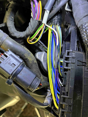

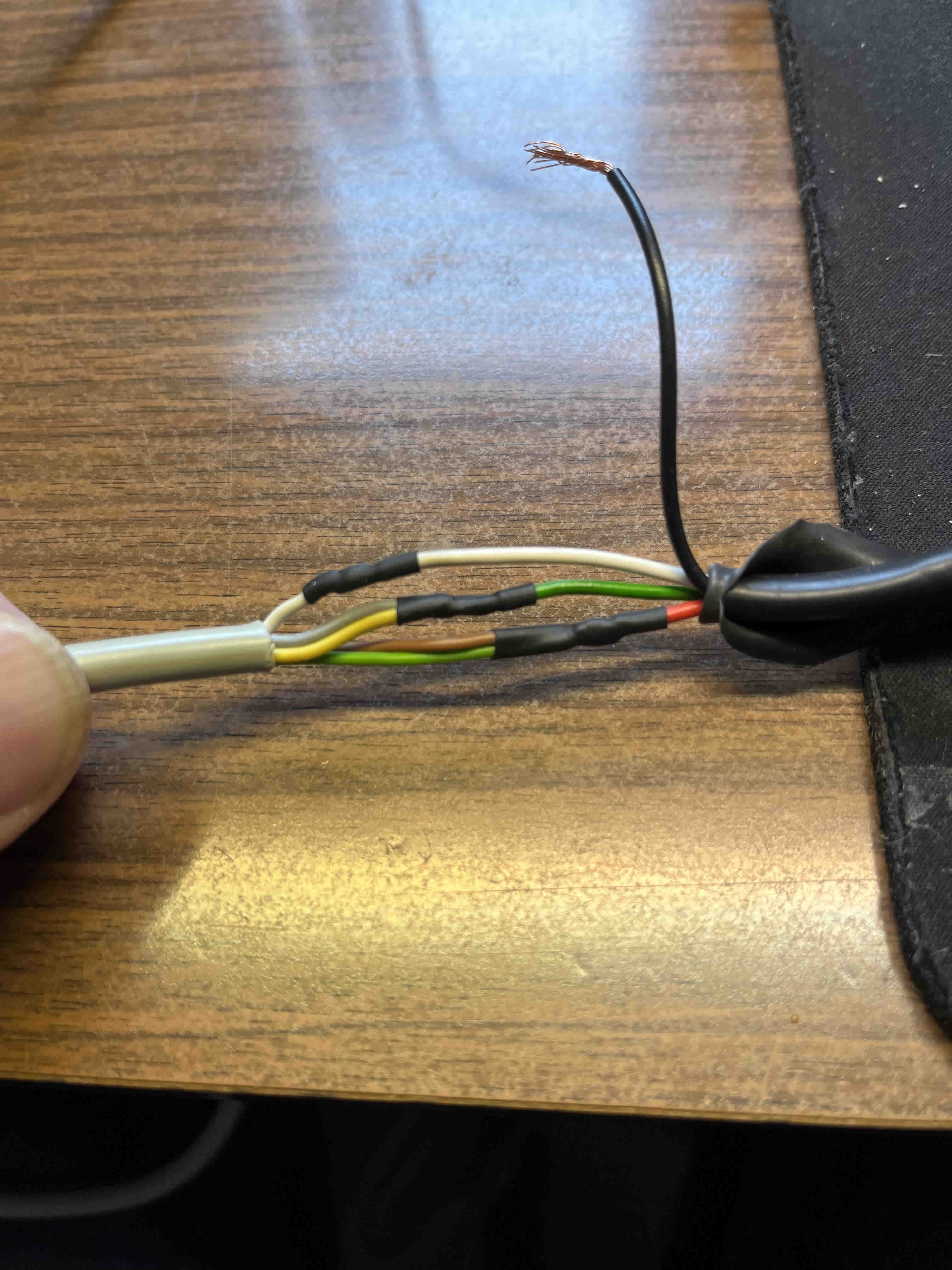

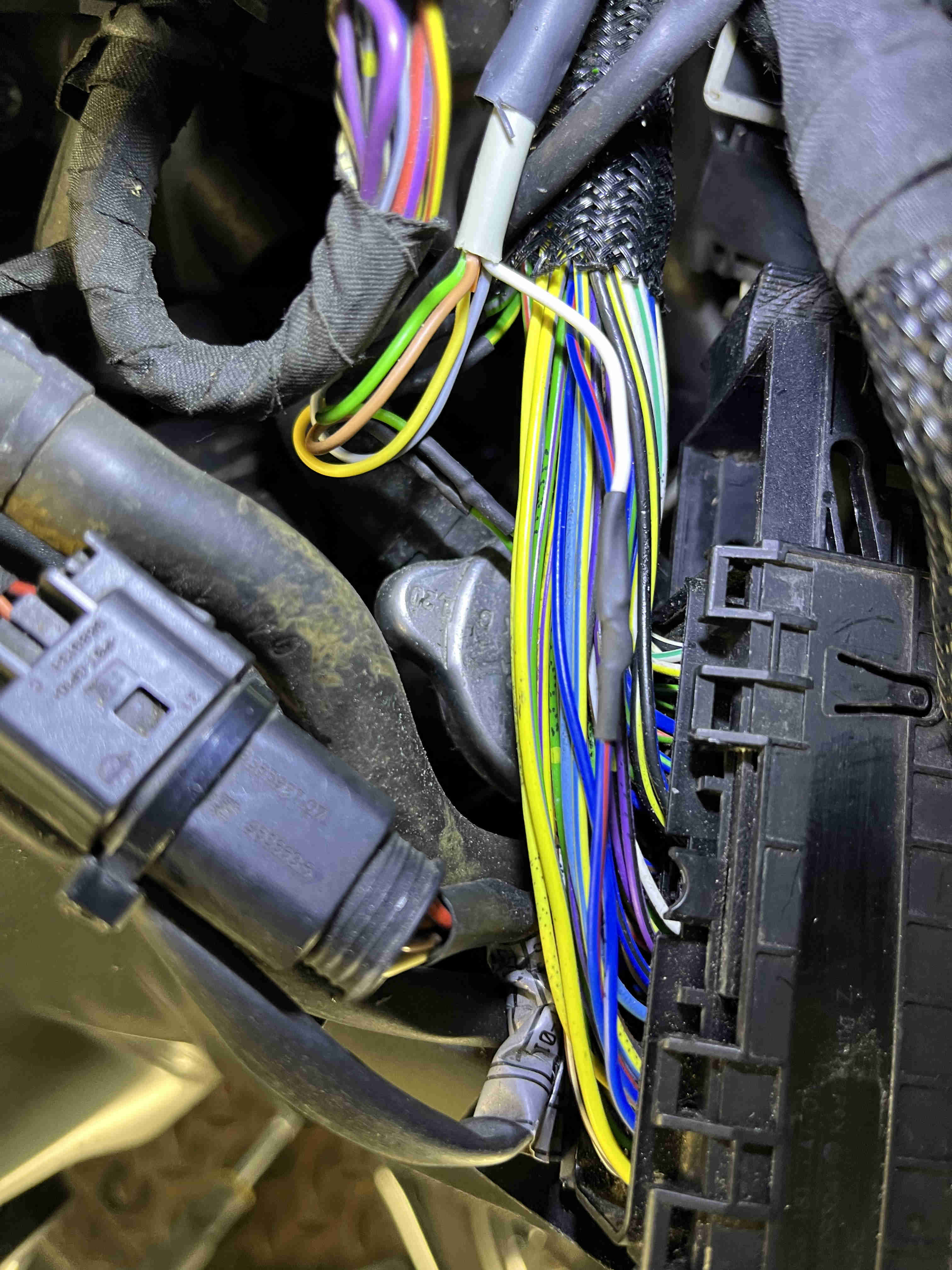

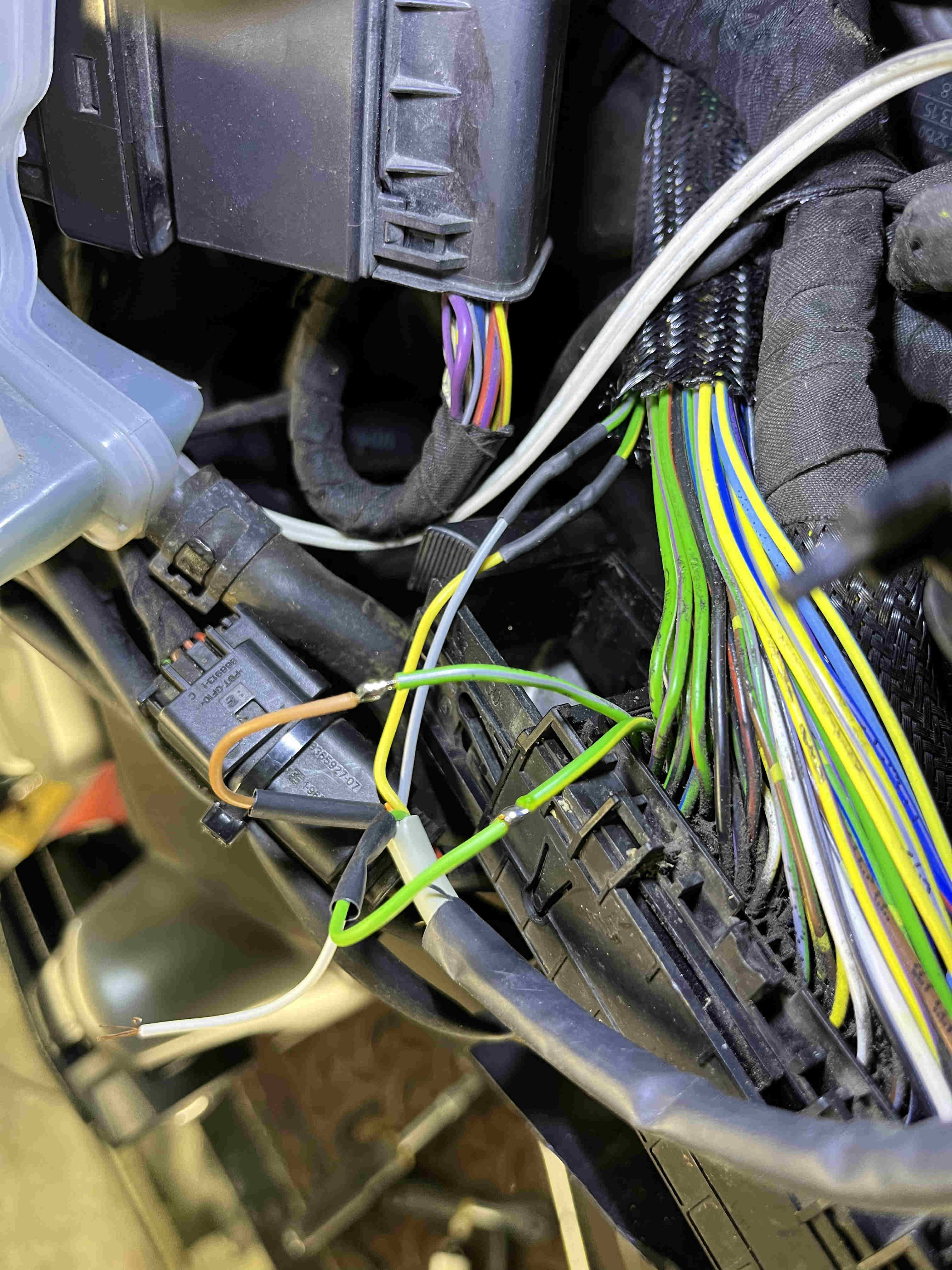

Beitragvon Frank BRV » 24.10.2025, 15:26
wollte noch einmal Rückmeldung geben.
Habe den Quickshifter angeschlossen und eingestellt.
Nach abnehmen der rechten Seitenverkleidung kommt man sehr gut an die Motorelektronik.
Am großen Stecker sind es die Kabel an Pin 1 und 25, grün/grau und grün/gelb.
Leitungen aufgetrennt und Quickshifter eingeschleift.
Das Drehzahl-Signal habe ich vom ersten Ventil abgenommen (Pin 93, blau/rot)
Schöne Grüße Frank

Beitragvon Diesöl » 24.10.2025, 15:47
Ist zwar gut gelötet, dennoch würde ich im Verbrennerbereich eine mechanische Verbindung , meinetwegen zusätlich verlötet, bevorzugen.
Die Vibrationen sind der Lötung Feind.
winkG
Geht ned gibt´s ned! :D
Diesöl
Beiträge: 427
Re: Motor Kabelbaum Schaltplan
Beitragvon Frank BRV » 24.10.2025, 16:11
Direkt am Kabel sollte das kein Problem sei, die Kabel sind nicht auf Spannung verlegt und gut verpackt ThumbUP
Anders wäre das natürlich an einem fest installierten Bauteil.
