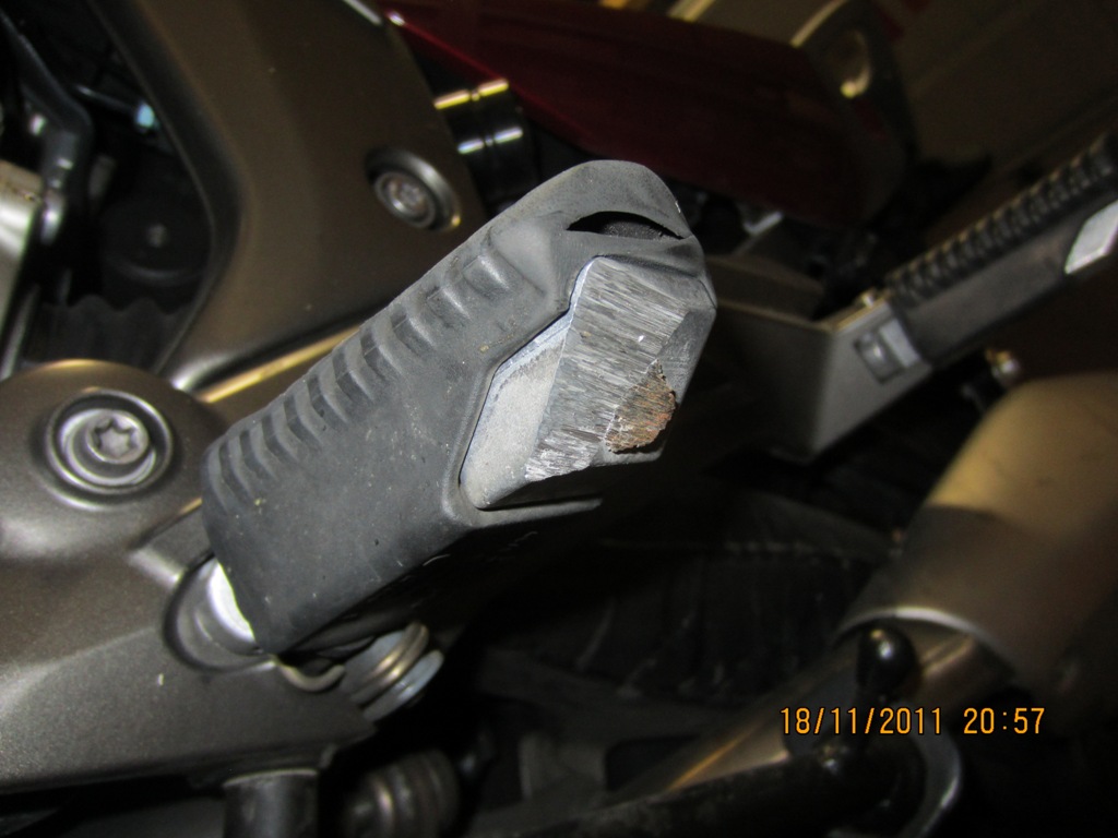

Naja, und Schräglagen müssen meine Reifen auch verkraften:
Allerdings bremse ich nur selten in die Kurven hinein und beschleunige nicht auf der letzten Rille heraus ...
In der Hoffnung auf 7500 km...
