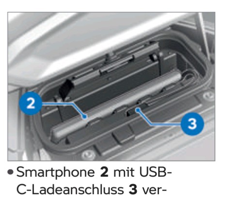

Beitragvon Michael68 » 29.06.2022, 07:09
Habe meine K1600 gt jetzt seit 3 Wochen und 3000 km, es gibt definitiv keine induktive Lademöglichkeit.
Im Handyfach ist entgegen aller Behauptungen ein USB Anschluss verbaut und das entsprechend abgewinkelte Anschlusskabel mit dem entsprechenden Handyspezifischen Stecker dran (3 verschiedene) muss separat dazu gekauft werden.
Ich finde die Navigation im Vergleich zum Navigator 6 um Welten besser, man muß sich nur mal ausführlich damit befassen bevor man rumkritisiert.
Das rein und rausfummeln des Handys geht nach einiger Zeit auch wie von selbst (sogar bei mir mit Handschuhegröße 12).

Beitragvon Michael68 » 29.06.2022, 12:44
Hier ein Ausschnitt aus der Bedienungsanleitung wo sich der USB Anschluss befindet
