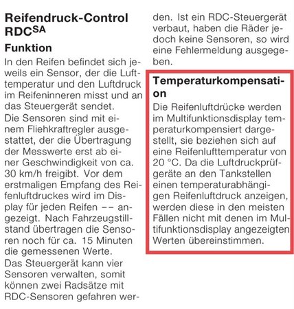

Du kennst den Teil der Bedienungsanleitung?

- Den Unterschied zwischen 2,8 und 3,0 bar merke ich an der K 1600 GT zweifelsfrei binnen 50 Metern.
- Die "Bomben" an den Tankstellen haben zu 99% ein gültiges Eichsiegel. Die restlichen 1% dürfen da nicht hängen.
- Alle Messsysteme zeigen den aktuellen tatsächlichen Druck an. Je nach Temperatur des Reifens sind das 5 - 15 % mehr als kalt. Der empfohlene Reifendruck gilt aber für einen kalten Reifen.
Somit hast du den richtigen Reifendruck nur:
- mit dem geeichten Messgerät (z.B. der "Bombe" an der Tanke) mit kalten Reifen oder
- mit der temperaturkorrigierten Anzeige im/am Fahrzeug bei jeder Reifentemperatur.
BMW schreibt das nicht in die Bedienungsanleitung weil es nicht stimmt.
