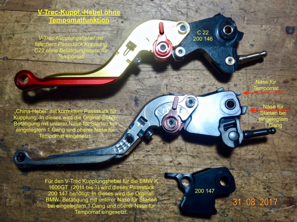

Fa.Motea liefert seit Jahren V-Trec Hebel für die BMW K1600 GT/GTL aus, deren Adapter auf der Kupplungsseite keine Nase zur Betätigung des Microschalters für das Beenden des Tempomats nach gezogener Kupplung aufweist!
Trotz aufwendiger Hilfestellung durch André GT vor 3 (!) Jahren und jetzt durch mich (ziemlich peinlich für solch einen Laden!) war man nicht in der Lage, dies zu korrigieren:
Nach einigem erfolglosen Hin- und Her hab' ich mir meinen Ärger mal von der Seele geschrieben - unglaublich eigentlich, daß solche Häuser überleben können...
Das Bild mit der gesamten Erklärung hatte ich Motea bereits nach der ersten Fehllieferung geschickt:

Trotz aufwendiger fotografischer Erklärungen, Richtigstellung der Situation und zusätzlicher Teileaufstellung (mit Ihren Teilenummern!) meinerseits, wofür Sie sich explizit bedankt haben, ist Ihr Haus offensichtlich seit Jahren (!) nicht in der Lage, die für die BMW K 1600GT passenden V-Trec-Teile zu verschicken!
Ich habe jetzt zum wiederholten Mal falsche Teile bekommen:

2. Sie verkaufen das Kupplungsset mit dem Passstück Kupplung C22, welchem die Nase für die Betätigung des Tempomats fehlt.
Richtig wäre, das Passstück Kupplung 200 147 mit Nasen für Tempomat und Starten bei gezogener Kupplung und eingelegtem 1.Gang im Hebelset zu verbauen!

6. Ich schicke Ihnen darauf eine ausführliche, beschriftete Fotoserie, aus der eindeutig hervorgeht, welches Teil von MOTEA falsch verbaut wird, warum dieses falsch ist, und welches Teil verbaut werden muß!
7. Um ganz sicher zu gehen, schicke ich Ihnen eine Teileliste der richtig zusammengestellten Teile auch noch mit:

- Passstück Kupplung 200 147

8. Inzwischen sind die Sets für Bremse und Kupplung in silber/rot bei mir eingetroffen - der Kupplungshebel aber wie seit Jahren (!) mit dem falschen Passstück Kupplung C 22!

moin, ich habe seit gut 3 Jahren das gleiche Problem mit dem Kupplungshebel an meiner K 1300 GT
Das Teil C22 ist ja nur zur Hälfte gut weil da die Nase fehlt für den Tempomaten.
Paßt das Teil 200 147 denn auch für die 1300er?
