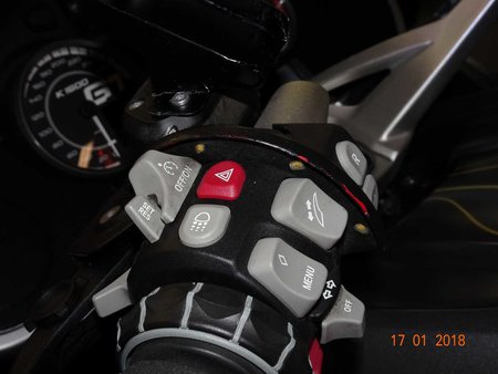

Ich bin Mitglied bei der IBA und die IBA rides gehen sehr oft auch in die Dunkelheit hinein.
In der Nacht habe ich aber erhebliche Probleme, die einzelnen Schalter zu finden.

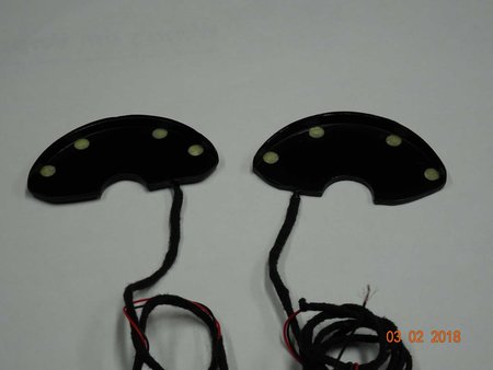

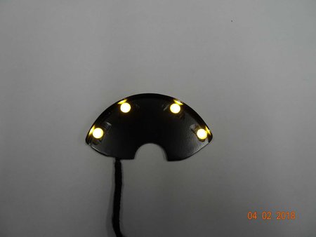

Deshalb habe ich mir Beleuchtungen für die Schaltereinheiten erstellt:
Diese Beleuchtungen sind aus GFK und haben einlaminierte LED´s, die an den 12V des Motorrades betrieben werden
Damit sie nicht blenden, habe ich einen dünnen Rand angebracht.

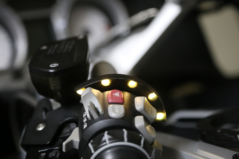

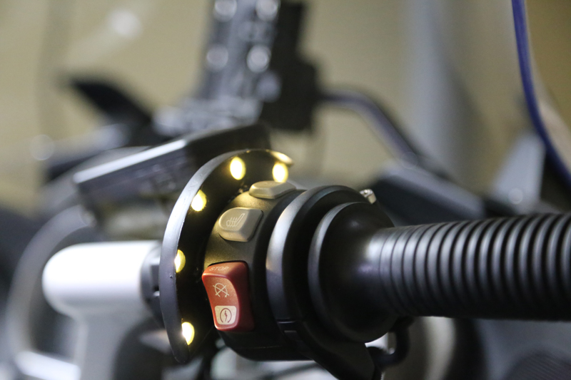

Ich habe die Beleuchtungen mit ein klein wenig Silikon an die Schaltereinheiten geklebt. Sie halten dort sehr fest, lassen sich aber im Bedarfsfall auch wieder lösen.
Angeschlossen habe ich sie an den Can-Bus Anschluss der Steckdose, die paar Milliamp. werden dort überhaupt nicht bemerkt.
Gruß Dieter

Dimmbare, orangefarbene LEDs, die an die Helligkeitssteuerung der Instrumente gekoppelt werden könnten, wären die Vollendung.
