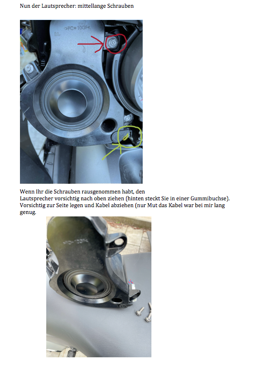

Lautsprecher ausbauen und dann hängt das ganze Teil an einer größeren Schraube.

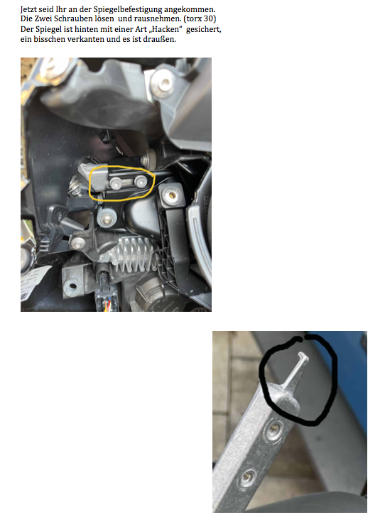

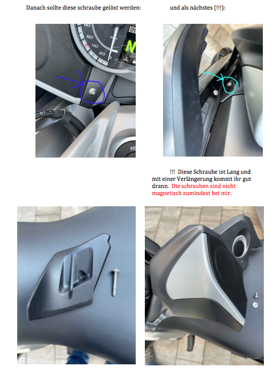

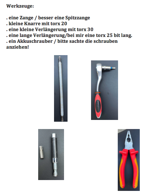

Hallo sehr geehrte Forum Mitgliederinnen und Mitglieder ich habe mich heute neu im Forum angemeldet und möchte hiermit einen kleinen Beitrag leisten. Nachdem eine Person die ich hier nicht näher bezeichnen möchte (ES WAR MEINE FRAU) trotz Rückfahrkamera und Annäherungssensor meine neue Maschine vom Seitenständer schubste und mein Motorrad dadurch eine Bekanntschaft mit dem Zaun gemacht hat. Hier ein kurzer Beitrag zum Spiegel auswechseln in diesem Fall Außenspiegel links eines BMW 1600 GT Baujahr 2020. Diesen Bericht habe ich hier reingestellt weil ich vergeblich eine Anleitung beziehungsweise eine bebilderte Hilfe für das auswechseln des Außenspiegels im Web gefunden habe. Es kann auch sein das ich unfähig bin zu suchen (das kann mal vorkommen). Falls dieser Beitrag woanders hin muss wäre es nett wenn der Admin es an die richtige Stelle verschieben würde. Solltet Ihr Rechtschreibfehler finden könnt ihr sie alle behalten ich brauch sie nicht.
Ich konnte es nur als png realisieren natürlich verkehrt rum eingefügt bitte von unten nach oben abarbeiten (bin noch nicht ganz wach) aber es geht.
