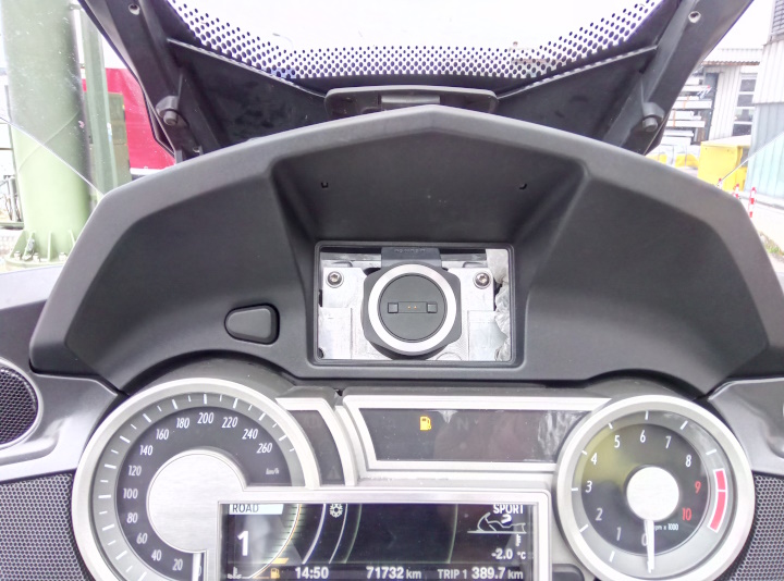

bei der K1600GT ist ja unter dem Windschild Platz für ein GPS vorgesehen.
Gibt's da vielleicht eine Anleitung zum Demontieren von dem Kunststoff?
Ich hätte da gerne ein 17" GPS von TomTom montiert, da muss ich aber natürlich
1) Platz schaffen
2) Regenschutz schaffen
3) Strom hinbekommen
....also als erstes einmal schauen, wie ich den Platz freibekomme und dann da etwas anschrauben kann (bei der K1200LT war das einfach am OriginalGPS-Halter anzuschrauben).
danke für jeden Tipp

Beitragvon 254michael » 17.09.2025, 18:03
Hi Pfeifenraucher,
ja, 17" wäre nett aber wohl weder zu haben noch montierbar. Vielleicht statt dem Windschild? scratch
Hast du vielleicht eine Link zu einem Adapter? Ich denke mir, wenn ich das Plastik oberhalb vom Tacho rausbekomme und stattdessen einen Trärer anschrauben kann, wäre mir geholfen. Regen- und Aonnenschutz könnte ich dann aus schwarzem Kunststoff vom Baumarkt drüberbiegen. Mit so einer Konstruktion hatte ich gute Erfahrungen auf der K1200.

Beitragvon 254michael » 17.09.2025, 19:54
Grundsätzlich ja - aber statt des 5 Zoll Rider will ich da das 7 Zoll Gerät hin haben, brauche daher mehr Platz.
Also muss der Plastikdeckel weg und ein neuer hin. Ich hab ja die neue K erst seit 2 Tagen, daher noch nicht viel Ahnung davon.
Den Strom bekomme ich schon hin, aber Verkleidung abbauen - das ist, was ich gar nicht gerne mache (die K1200LT war da der Horror).

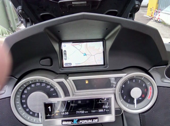

Beitragvon 254michael » 17.09.2025, 21:45
Hallo Günther/Selbstfahrer
ja, genau das ist, was mir vorschwebt. Vielleicht muss ich ja an die Verkleidung gar nicht heran, wenn Strom schon vorhanden ist.
Hast Du den Strom da vorne gefunden? und wo hast Du Dich (die Halterung natürlich :lol: ) angeschraubt? Vibriert es recht oder ist es stabil? Ich habe mir eine Halterung gebaut, die ich auf ein Flacheisen 15/1,5 aufstecke (nicht schön aber leicht zwischen Autos und Motorrad zu wechseln) - also brauche ich nur Platz zum Anschrauben einer Platte und - Strom :D .
Das schaut mir infomativ aus:
https://www.adapter3dmotorrad.com/de/pr ... nav-xt-rt/
Danke!

Beitragvon Pfeifenraucher » 18.09.2025, 05:11
254michael hat geschrieben:Das schaut mir infomativ aus:
Die Firma war auch das, was mir vorschwebte. Der Adapter setzt auf die Vorrüstung eines Navigators auf. Vibrationen sind OK, insbesondere bei Unterlage eines Moosgummistreifens. Ich fahre meinen TTR550 damit, suche aber noch einen Blendschutz oder alternativ jemanden, der mir den innenliegenden Adapter basteln kann.
Ggfs müsstest Du mit den Leuten von 3d reden und die TT-Platte zur Anpassung des Abstandhalters einsenden.
VG
