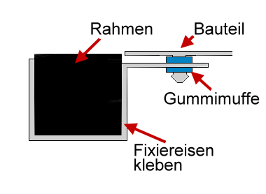

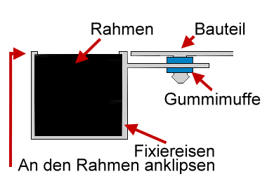

Walter und Gihouse haben doch schon sehr gute Ansätze geliefert. Man bekommt sie auch ohne Anbohrung ganz sicher fest.
