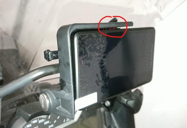

Im freistehenden Halter der GS rastet das Gerät nur mit viel Nachdruck auf die Kante des Displays einigermaßen ein. Man sieht aber im Spalt noch ein Stück der roten Markierung des Riegels.
So würde ich nicht fahren wollen, aus Befürchtung, mir könnte das Gerät bei einem Schlagloch herausfallen. Auch geht der Riegel der Sicherung nur extrem schwer rein und fast nicht mehr heraus.

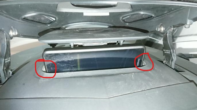

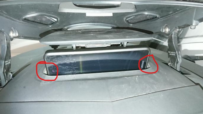

Ein letztes Argument für dieses Gerät wäre noch der Einsatz dort, wo man kein ConnectedRide Cradle nutzen kann:
Bei Fahrzeugen, bei welchen das Gerät in der Cockpit-Verkleidung untergebracht ist.
Das wären, z.B. die K 1600 bis 2020 und die eine oder andere Boxer RT.

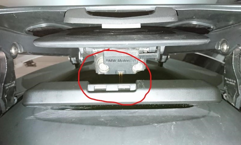

Nur ist das Gerät dort zu breit für den Schacht. Auch ist die Befestigung nicht mittig.
Ein Bastler könnte hier auf der rechten Seite 1,5 bis 2 cm aus seinem Cockpit schnitzen. In jedem Fall würde das aber dann nicht mehr von der Abdeckung überdeckt und sähe übel aus.

Theoretisch deshalb, weil der ConnectedRide Navigator relativ dick ist und in den genannten Cradles nur unter relativ hoher mechanischer Spannung einrastet.
Da das Gerät auf der Front nur aus Display besteht, bleibt einem nichts anderes übrig, als ordentlich auf das Display zu drücken damit es einrastet.
Du siehst das auf meinem 1. Bild: ConnectedRide Navigator in der Vorrüstung des Navigator 5.

Ich habe mir die Mühe gemacht und den Navi-Schacht leicht angepasst und die Navihalterung ca. 1 cm nach links verschoben, damit der ganze Bildschirm im Fenster sichtbar ist.
Ist von aussen kaum sichtbar und der Aufwand hält sich in Grenzen. Jetzt passt alles und das Gerät geht ohne Problem rein.
