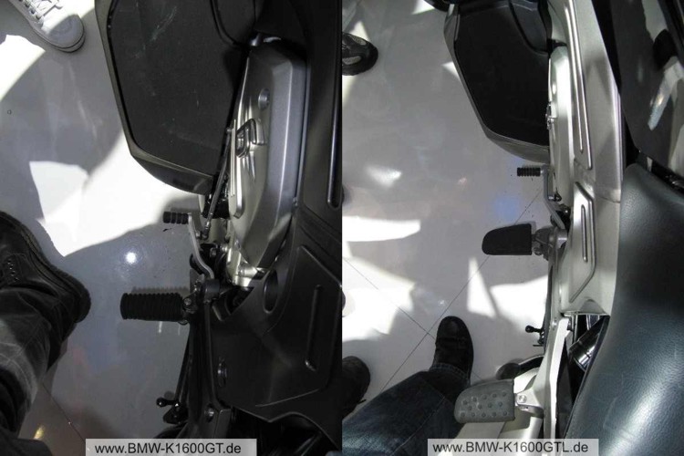

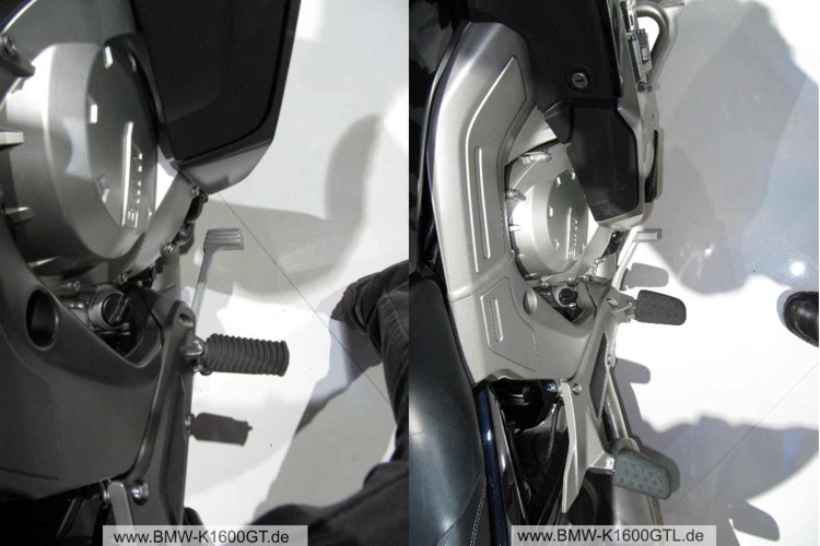

Ich hatte am Anfang mal 2 Vergleichsbilder erstellt, die den Unterschied zeigen:
Der Kniewinkel dürfte auf jeden Fall "entspannter" sein.

Glaub ich auch, Deine Bilder sind allerdings aus unterschiedlichen Entfernungen aufgenommen. Für alle, die die Fußrasten noch nicht um direkten Vergleich gesehen haben. Die GTL-Rasten sind deutlich breiter und erlauben es den Fuß wesentlich bequemer abzustellen. Meine Sozia ist jedenfalls begeistert. Sie hatte sich schon immer etwas mehr "Ablagefläche" gewünscht. Auch das Aufsteigen ist für sie jetzt bequemer.

Die GTL Fussrasten haben keine "Nippel" und sind auch um dessen Länge tiefer angebracht.
Also GTL Fussrasten sind ca. 5 cm weiter vorne und 2-3 cm tiefer angebracht.

Wie beschrieben ist die gesamte Fußrastenanlage bei der GTL anders wie bei der GT.
Im direkten Vergleich fällt das sofort auf. Auf den Fotos kann man es gut erkennen, die Fußrastenhalterung ist bei der GTL tiefer als bei GT.
Man müsste schon die gesamte Fußrastenanlage wechseln, um eine andere Position zu erhalten.
