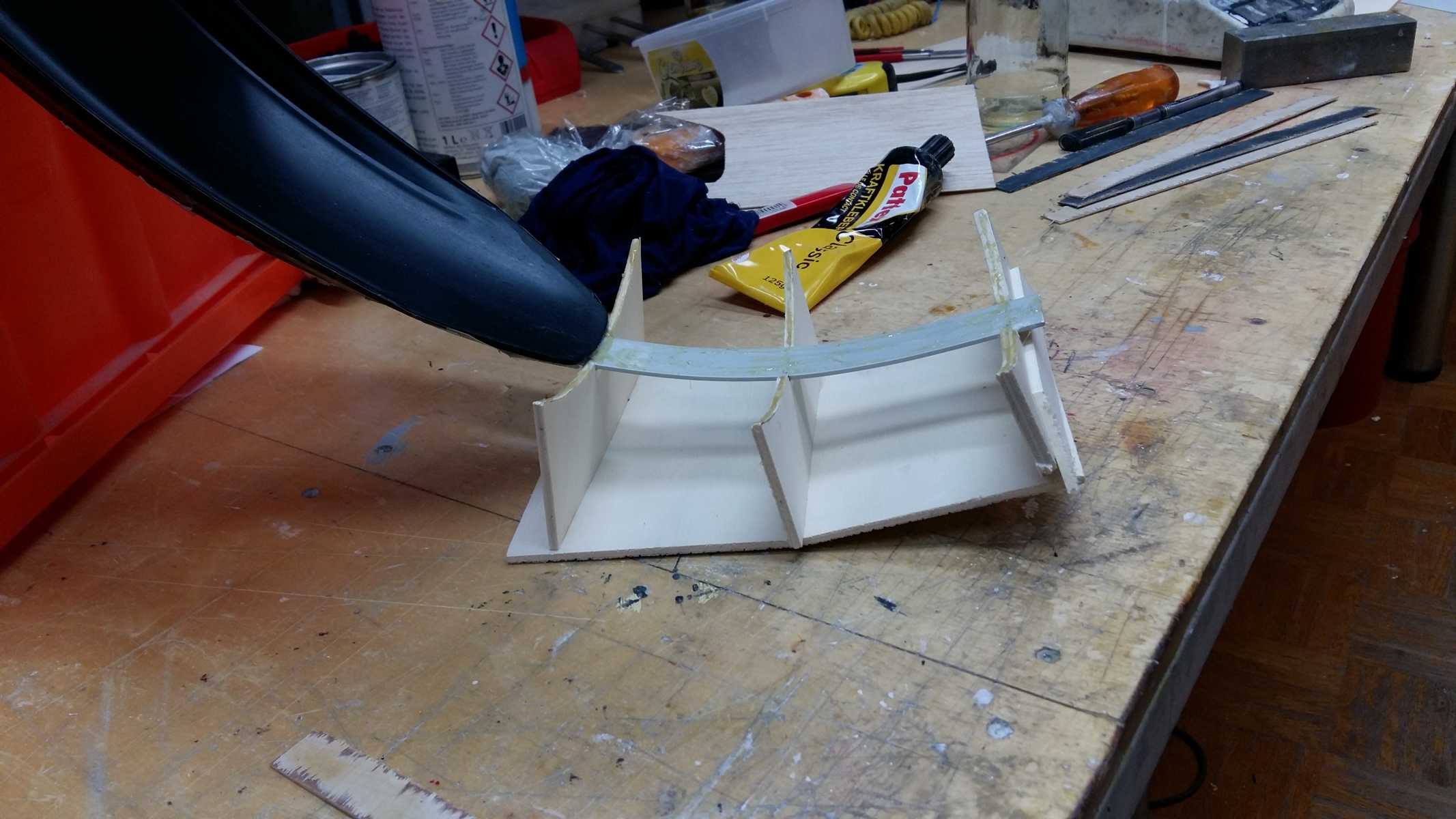

Dann wurde an den Alustreifen Halbrippen aus Sperrholz geklebet.
Das sah dann so aus:

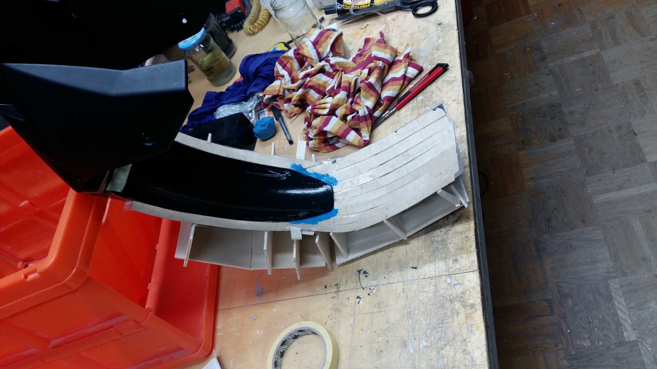

Dieses "Gerüst" wurde dann mit dünnen Sperrholzstreifen beplankt, die auch bis in den oberen Kotflügelbereich verlängert wurden, um eine etwas größere Breite des Teils zu erreichen:
