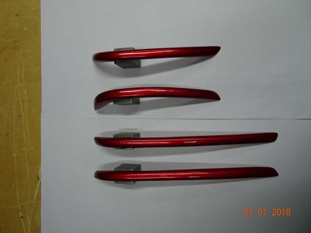

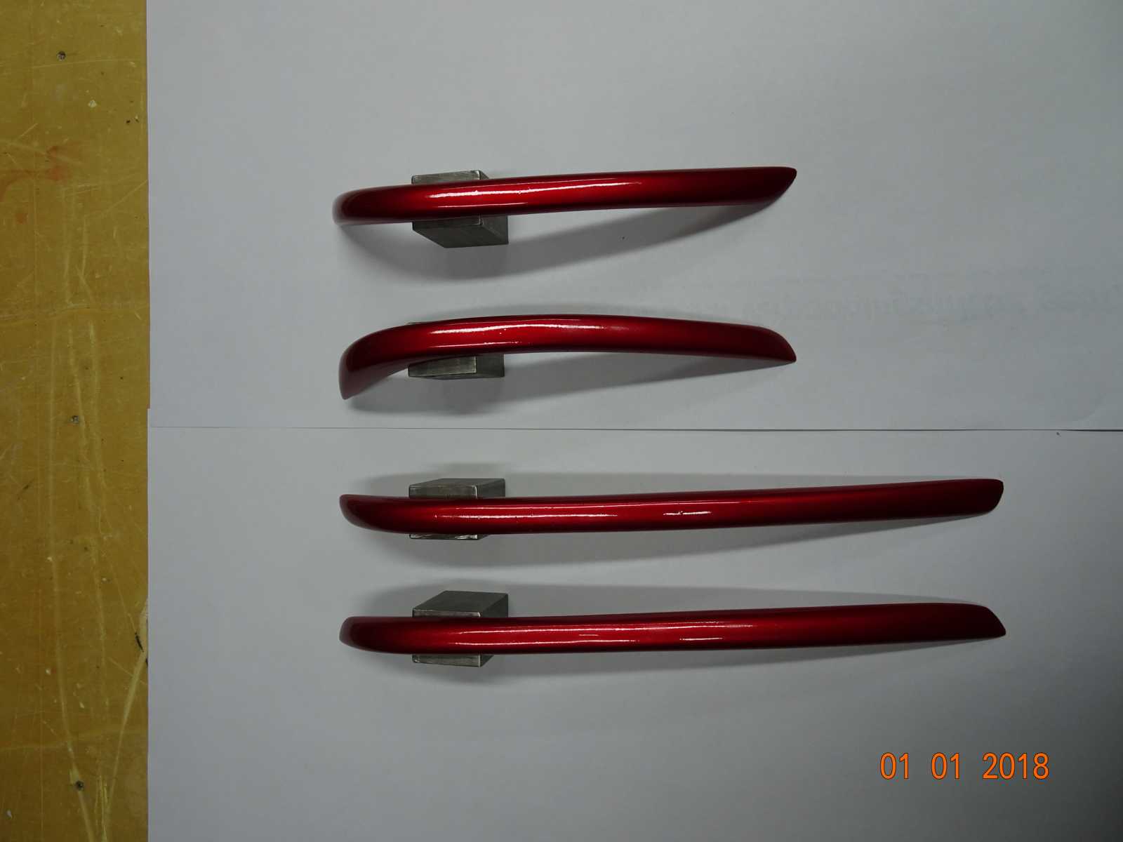

Die von BMW angeboten Original Kofferschützer aus Kunststoff gefallen mir nicht.

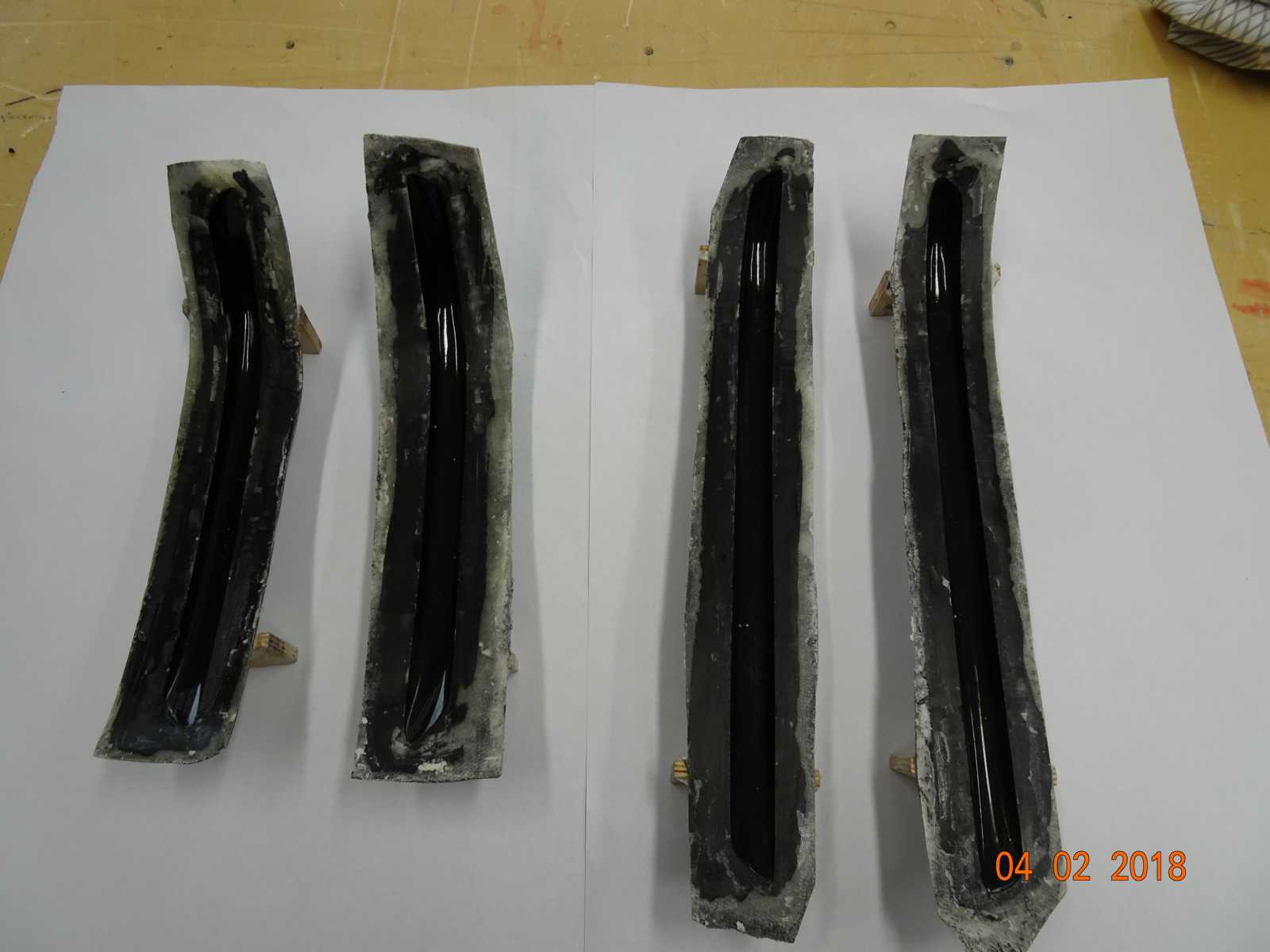

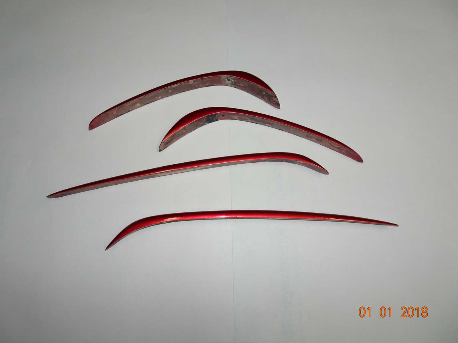

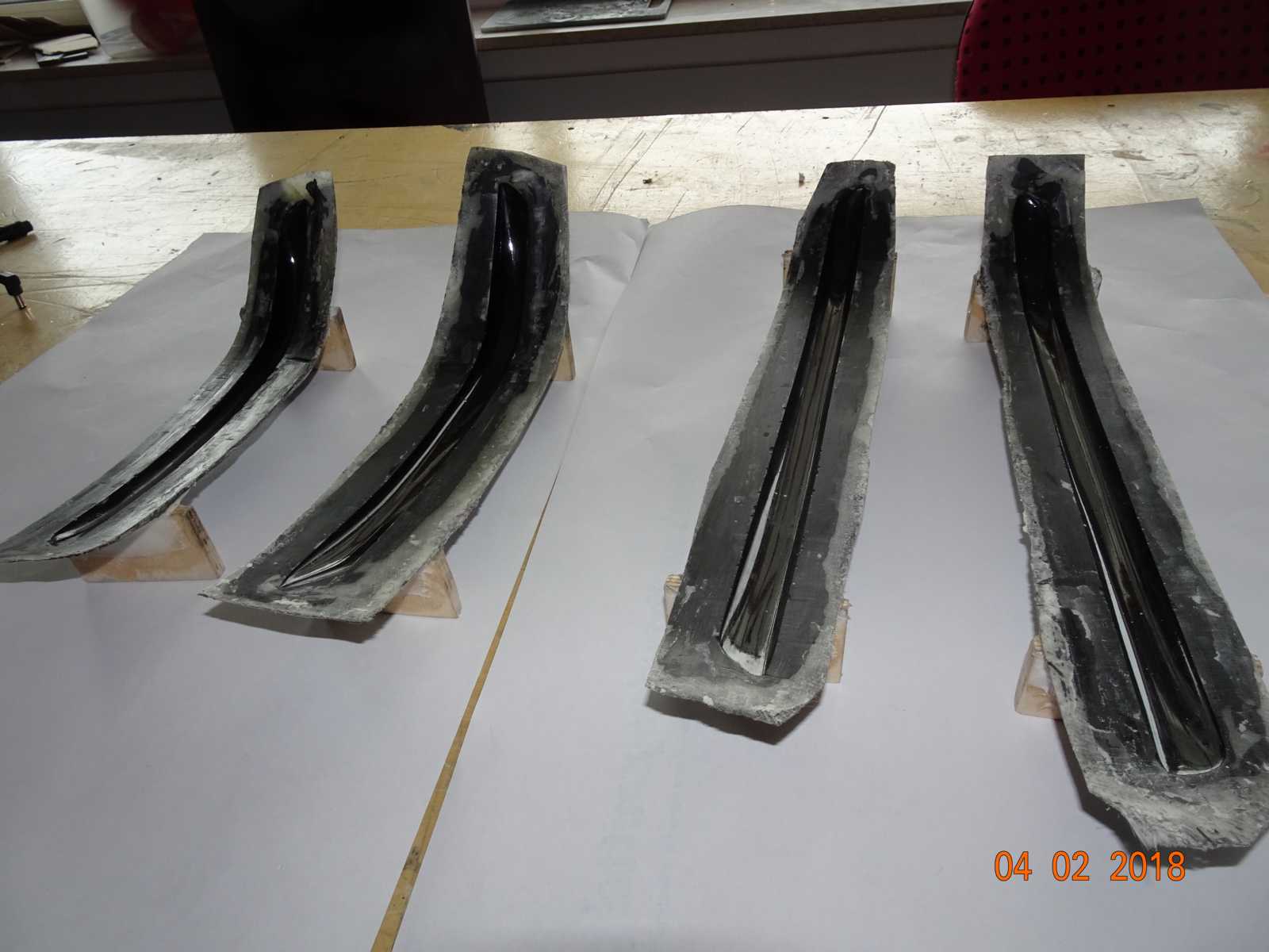

Ich habe mir deshalb aus Holz diese Teile so geformt, wie ich sie gerne hätte und davon dann Formen abgenommen:
In diesen Formen habe ich dann mit Carbongewebe, Carbonrovings und Epoxydharz die Teile laminiert und nach dem Entformen in der Farbe meiner GT lackiert:

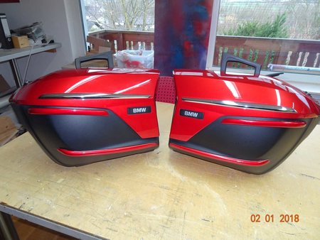

Dann habe ich sie mit Karosserieklebeband an meine Koffer geklebt und das schaut nun so aus:
Gruß Dieter

einmal paar Bilder mit Kofferschützer :rauch:
Danke schön Dieter ThumbUP
