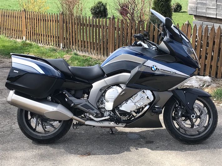

Hallo Boxermanne, habe meine K 1600 komplett foliert. Wenn man die Farbkanten geschickt setzt ist das kein Problem. Auch komplexe Strukturen gehen mit etwas Übung. Das A und O ist zum einen die richtige Folie, ich verwende am liebsten die von Avery Dennison, Supreme wrapping film. Mit Oracal habe ich nicht so gute Erfahrungen gemacht, ist nicht so leicht zu verarbeiten. Auf alle Fälle eine gegossene Folie verwenden, die sind wesentlich geschmeidiger als kalandrierte Folien. Zum anderen ist eine gründliche Reinigung mit speziellen Reinigern zwingend. Das nötige Know How für die Verarbeitung hab ich mir bei YouTube bei der WrapAcademy geholt. Ist ein österreichischer Folierer, wenn man alle relevanten Folgen durch hat besteht man auch einen Sprachtest :-). Also keine Angst, ran an das Maschinchen. Und zur Not geht das Ganze ja wieder rückstandsfrei ab.
