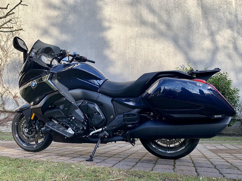

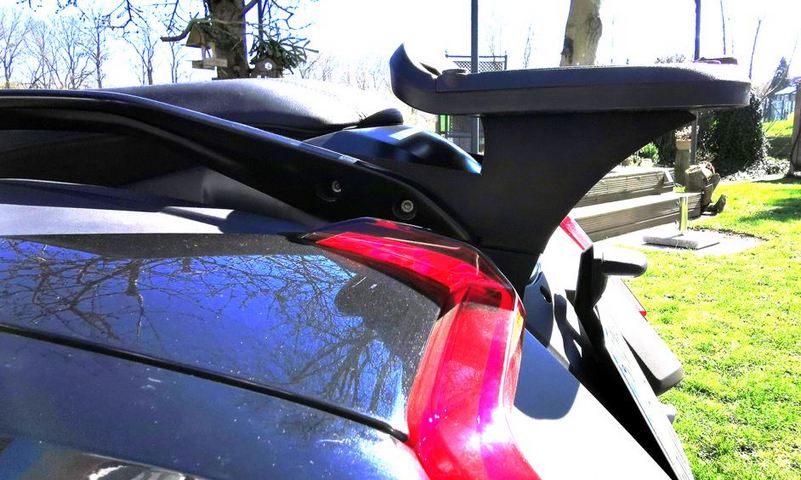

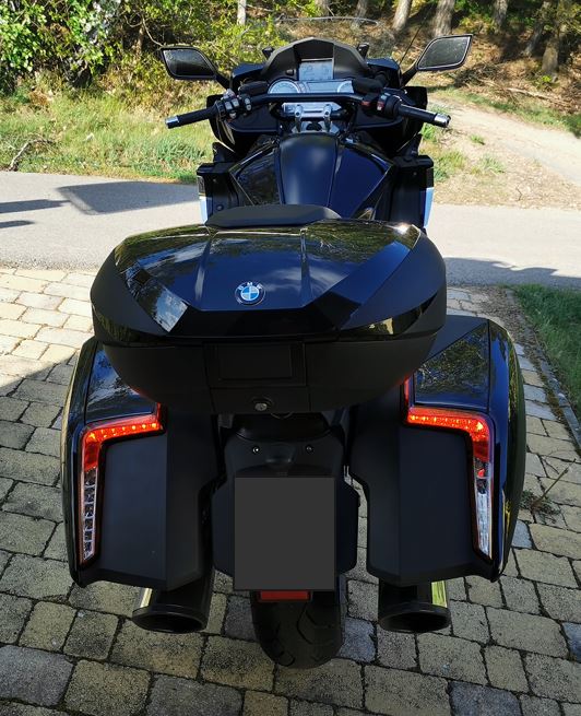

Beitragvon mac953 » 02.05.2020, 19:04

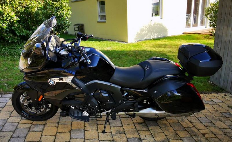

Ich habe nun etwas gefunden was an der Bagger sehr gut funktioniert und ihre Linie, nicht komplett zerstört.
Eine Halterung habe ich in den USA gefunden. Überhaupt habe ich so den Eindruck, dass in den USA wesentlich mehr Bagger auf der Straße sind als im Hersteller Land.
Fragt nicht was es mich gekostet hat, bis die Halterung bei mir in der Garage lag. Versandkosten, Einfuhrzoll und Mehrwertsteuer die der Zoll bei Übergabe des Pakets gleich mit einkassiert hat, haben neben der Halterung selbst nochmal ein Vermögen gekostet. Aber gut, wenn man so etwas hier nicht bekommt, dann muss man eben andere Wege gehen und ohne Halterung kein Topcase.
Ich habe mich für das SHAD SH58X entschieden. Man kann es von 46 bis 58 Liter 3-fach höhenverstellen. Und es sieht von der Seite aus, als würde es der Form der Koffer folgen. Passt also wirklich gut auf die Bagger. Die silberfarbenen Reflektoren habe ich durch schwarze ersetzt. Auch das Carbon Look Cover wurde durch ein schwarzes ersetzt. Für die Sozia wurde noch das passende Rückenpolster angebaut. Braucht man den Stauraum nicht - was die meiste Zei der Fall sein dürfte - ist es mit einem Griff abgenommen und zurück bleibt nur die Halterung.

mac953 hat geschrieben:Ich habe nun etwas gefunden was an der Bagger sehr gut funktioniert und ihre Linie, nicht komplett zerstört.

Den Heckträger hatte ich auch schon im Auge. Allerdings in Kombination mit der Rückenlehne - zwingende Anforderung der Sozia! Sie hat nicht unberechtigt Angst hinten runter zu rutschen, wenn der Gashahn mal schnell gespannt wird. :D
Hatte bevor ich mir meine B gekauft hatte eine zum testen. Die hatte Heckräger und Rückenlehne verbaut. Wenn man dann allerdings die Sitzbank runternehmen wollte, musste man das Polster der Rückenlehne abschrauben, da man sonst mit der Sitzbank nicht dran vorbei kam beim abnehmen. Irgendwie für den Preis den die beiden Teile zusammen haben nicht so wirklich durchdacht. Aber dieses Problem hast Du ja nicht, wenn Du nur den Heckträger verwendest. Wenn ich nun ohne Topcase unterwegs bin sieht das in etwa so aus wie mit Deinem Heckträger.
Ich muss öfter mal meinen Arbeitslaptop mit nehmen. Der passt mit Laptop-Rucksack und allem was ich so im Homeoffice brauche da optimal rein und ist vor Regenwasser geschützt. Die Frau kann sich bequem anlehnen und aussehen tut es auch noch recht gut wie ich finde. Ich weiß, die Geschmäcker sind verschieden. Gerade wenn man eine B fährt weiß man wovon man spricht. :)

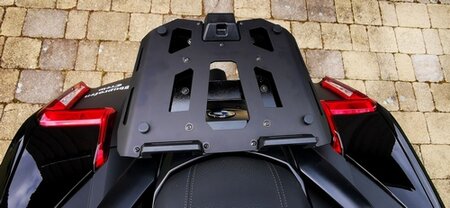

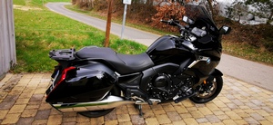

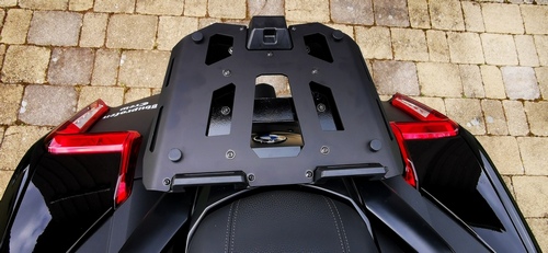

Beitragvon mac953 » 29.04.2021, 12:48

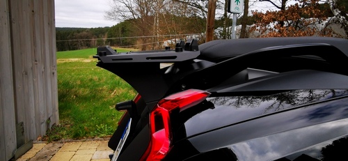

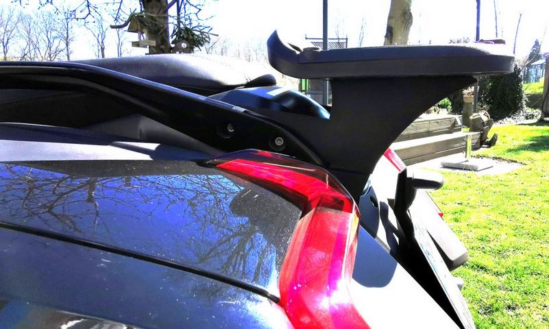

Habe inzwischen die die Topcase Halterung die beim SHAD SH58X dabei war, durch die Universal Halterung von SHAD ersetzt. Die sieht bei Fahrten ohne Topcase viel besser aus und kann auch als Gepäckbrück ohne Topcase gut verwendet werden.
Die Halterung ist im Original alufarben. Deshalb wurde sie nachträglich mattschwarz eloxiert.
Um die Halterung anbauen zu können, muss man sich jedoch selber eine passende Halteplatte konstruieren.
Das Ergebnis denke ich kann sich sehen lassen.
Von den importierten Side Supports habe ich übrigens nur noch 2.
Wer also überlegt einen Topcase Anbau an der Bagger vorzunehmen und vergebens nach einer Halterung sucht, sollte sich bald melden.

Beitragvon mac953 » 29.04.2021, 13:22
Glaube den kenn ich auch :lol:
Und er ist wohl auch sehr zufrieden mit der Lösung ThumbUP
