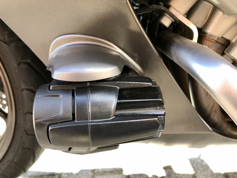

Mir ist neulich beim Putzen der GT mal wieder die unschöne Verlegung der Kabel der Zusatzscheinwerfer aufgefallen (s. Bild).
Kann man das Kabel durch eine zu setzende Bohrung unter der Halterung führen? Hat das schon mal einer gemacht? Das Kabel hat beidseitig Stecker. Kennt einer die Steckerbreite für den erforderlichen Bohrungsdurchmesser? Ich weiß, ich könnte alles abbauen und nachsehen. Dachte aber, fragst erstmal, bevor ich aus rein dekorativen Gründen Hand anlege.

So wie auf dem Bild schaut es wohl eher aus, als wurde die Verkleidung (Kühlerblende) mal entfernt und beim Anbau das Kabel vergessen und „aussen herum“ gelegt!? (Spezialisten am Werk?! arbroller ).
Blende/Abdeckung, Zusatzscheinwerfer und Kühlerblende entfernen, Kabel
„richtig“ durch die vorhandene Aussparung in der Kühlerblende/Verkleidung verlegen/durchziehen und wieder anbauen..

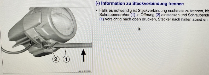

2. Stecker vom LED lösen. Ist knifflig. Verrastung von vorn mit kleinem Schraubendreher (s. Bild).

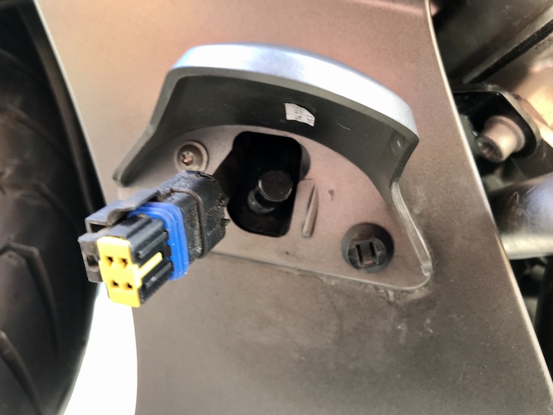

4. Verkleidung Kühler vorn lösen (2x TX 25, 1x TX 30) und 1x TX 25 unter dem Flügel. Verkleidung zur Seite etwas wegziehen.
5. Stecker von innen durchfummeln
Dann alles wieder montieren.

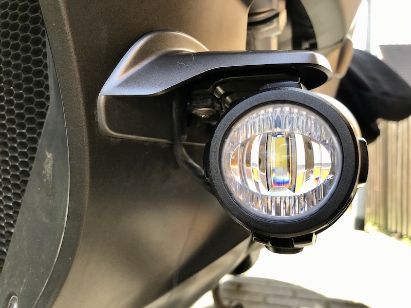

Das Ergebnis lässt sich sehen.
Danke nochmal und viel Spaß in dieser Saison.
Gruß aus Teltow bei Berlin.
voila
fertige Ansicht von vorn

Und wenn du die auf dem letzten Foto zu sehende Kabelklammer mit einem
Kabelbinder ergänzt und das Kabel damit fixiert hast, hast du alles richtig gemacht.
Siehe dazu auch mein Foto weiter oben. winkG
