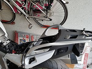

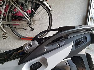

Umbau der Haltegriffe vorher-nahcher
Beitragvon dnumgeis » 23.02.2021, 19:25
So mein Projekt des Haltegriffe-Umbaus ist beendet.
Alles ging gut, Anders als bei OBI gingen die Schrauben alle einwandfrei raus und die Messinghülsen blieben in der Gepäckbrücke. :D
Die Griffe der GT passen einwandfrei auf die GTL und sind niedriger als die Original und damit fällt meiner Sozia das Absteigen leichter, da ja die Originalgriffe 2-3 cm über den Sitz herausragten.
Jetzt kann die Saison beginnen. Dank noch an OBI für die Bereitstellung der GT-Haltegriffe und die guten Ratschläge
