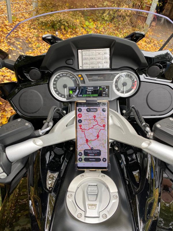

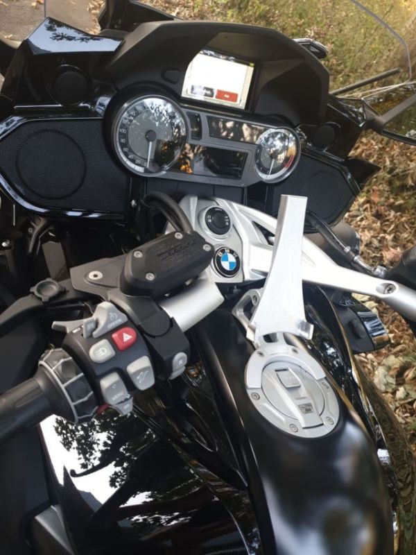

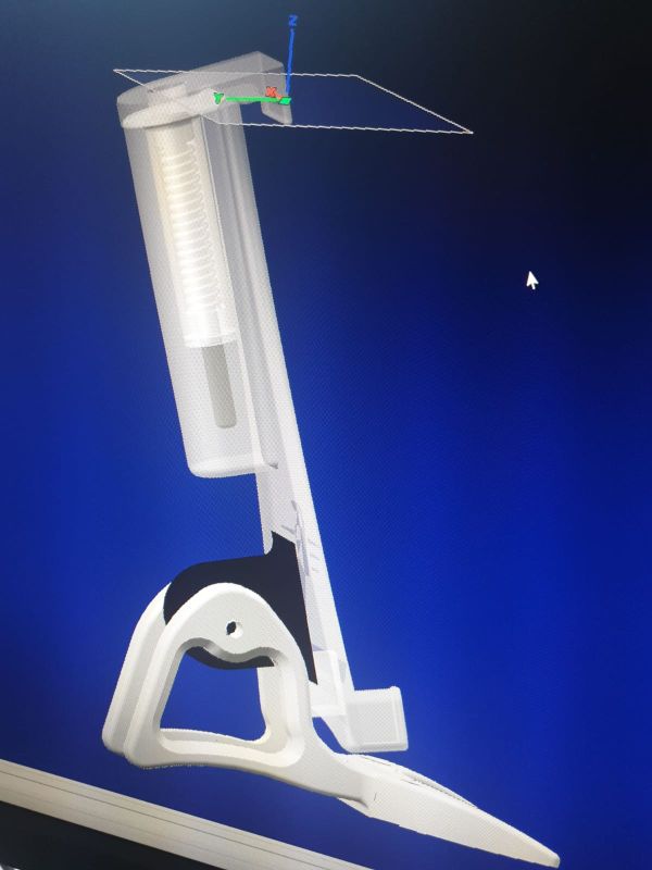

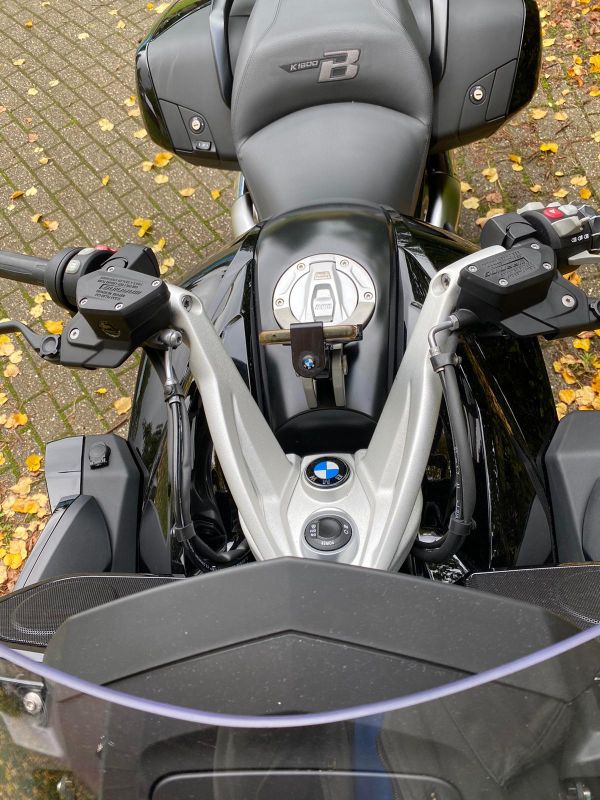

Mal so eine Idee von mir sollte optisch etwas zum Motorrad passen.
Wenns alles Fertig ist werde ich noch ein Bild hinzufügen.
Händy wird via Feder in den Halter gedrückt.
Bei vollem Lenkeinschlag bleiben noch ca. 5 mm Luft zu Händy wird also nicht beeinträchtigt.
Cockpit wird auch nicht verdeckt.
Habe ein Samsung Note 9 drin.
Teile sind aus Alu gefräst und eloxiert.
Die Gravuren werden dann noch mal mit Klarlack überzogen sollte also nichts anlaufen.
Konstruriert in Hypercad (Think3)
gefertigt mit Hypermill auf 5-Achs CNC Bearbeitungszentrum

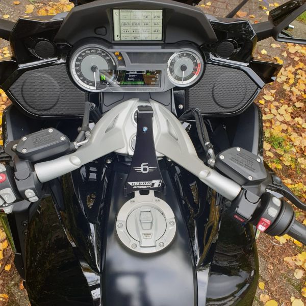

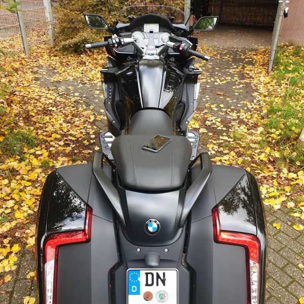

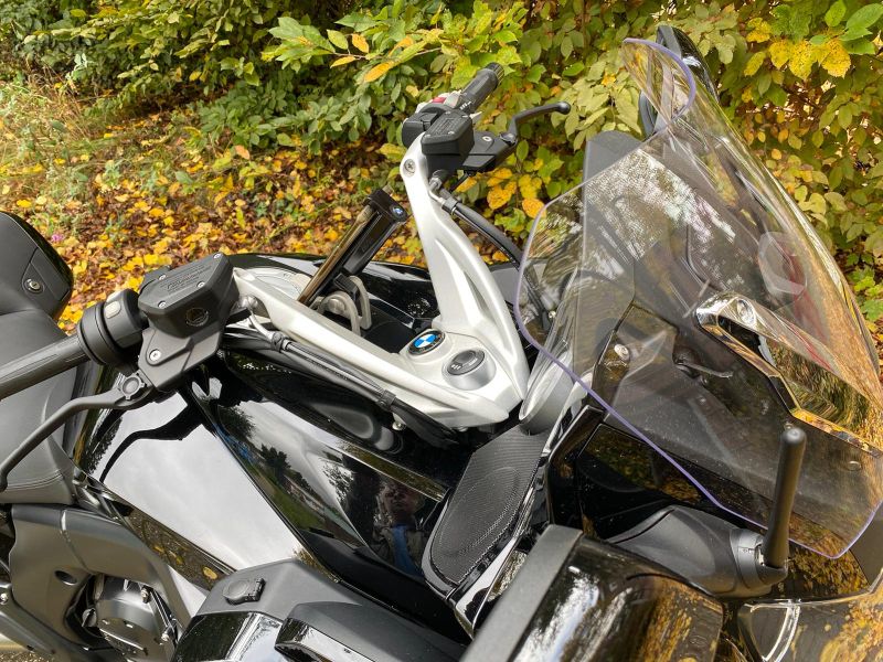

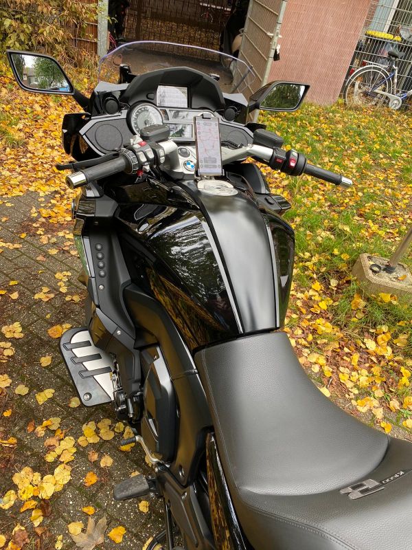

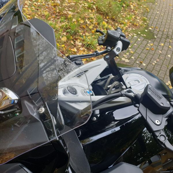

Beitragvon hbecker » 09.10.2020, 14:37
So hier ein paar Bilder wie es fertig angebaut ist.
Tankrucksack geht zwar aber dann sähe man nix mehr davon. :-)
An den Griffen sind aber M4 oder M5 Gewinde die sieht man wenn man von unten kuckt da kann man noch was befestigen . Allerdings mit Vorsicht sind ALU Gewinde die hat man schnell durchgedreht.
Sicher könnte ich das bauen und verkaufen aber das würde zu teuer.
Da sind locker 4 Stunden Fräszeit dran. Dann noch Gravieren eloxieren und mit Klarlack lackieren.
Zudem ist der Halter ja passend zu meine Samsung Note 9 in Silikonhülle.
Andere Mobiltelefone brächten wahrscheinlich angepasste Halter.

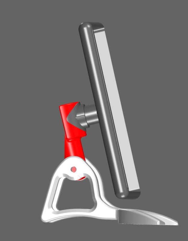

Alternativ könnte man den Tankhalter passend für andere Systeme bauen wie Quadlook.
Dafür gibt es ja schon diverse Händyhüllen.

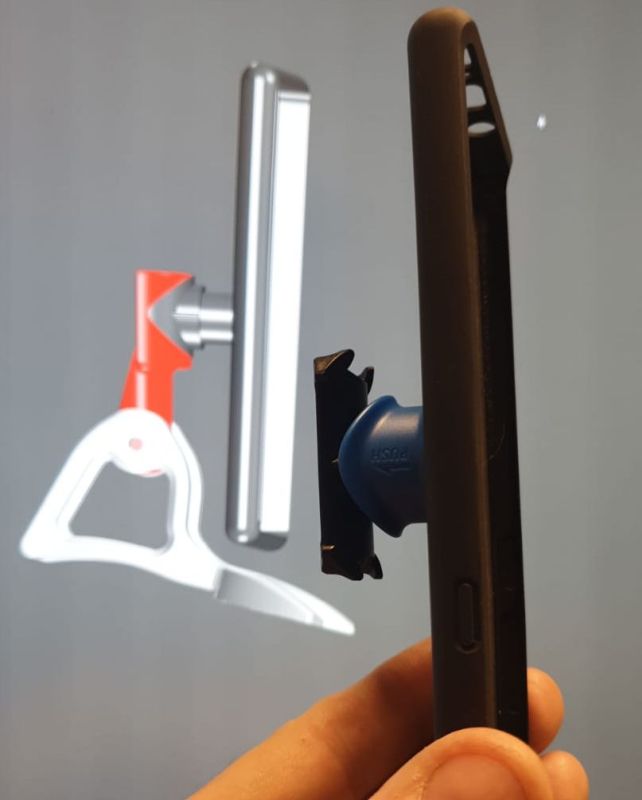

Hänge mal ein CAD Modell als Bild dran.
Das erste Foto ist die Ansicht wie ich sie mit meinen 187cm habe wenn ich draufsitze.

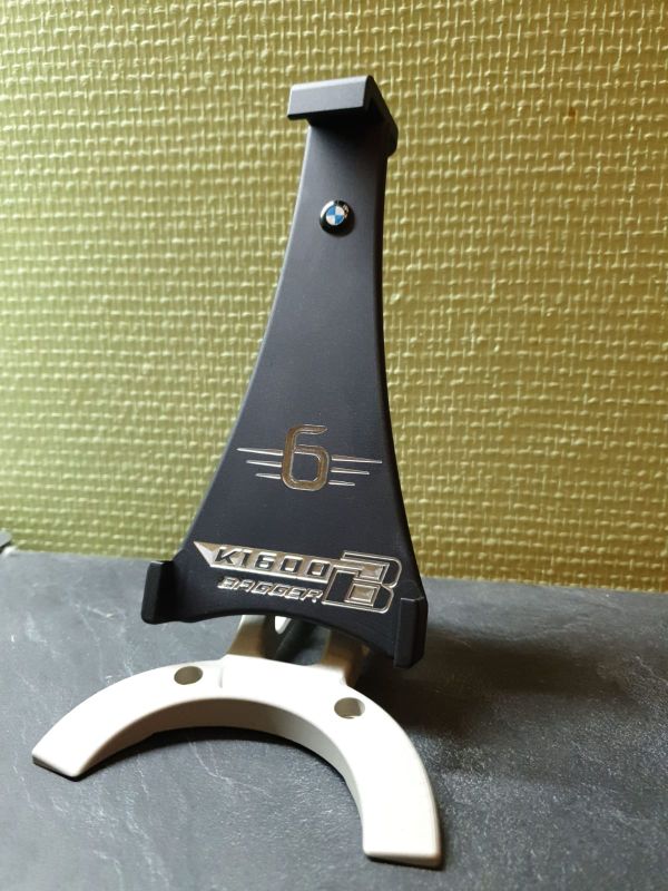

Beitragvon hbecker » 09.10.2020, 14:54
so in etwa

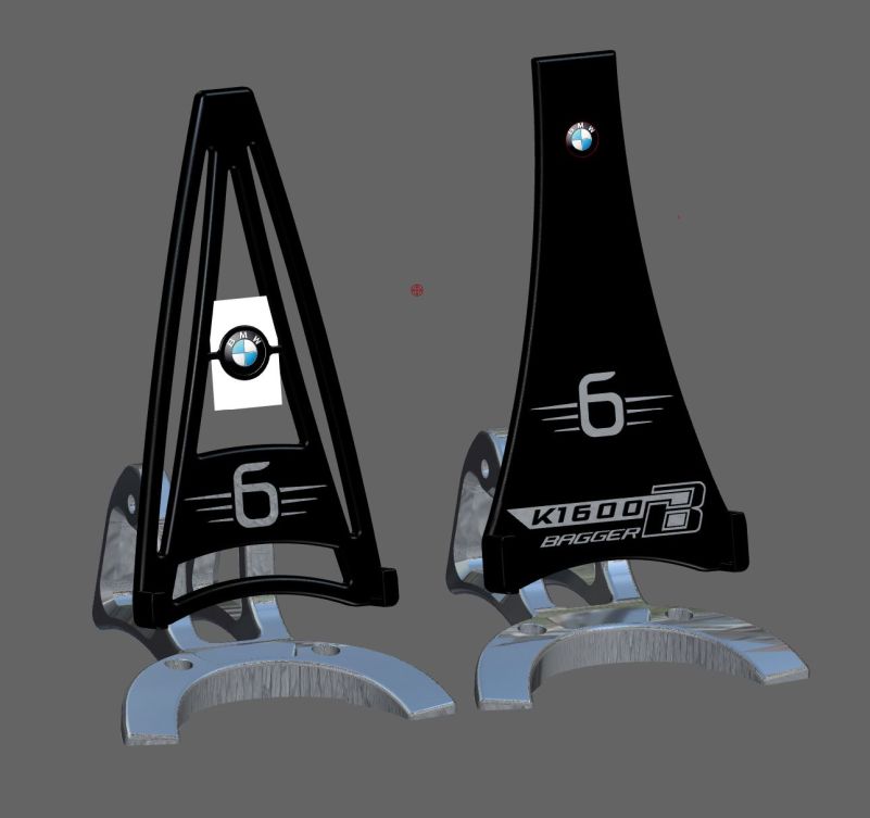

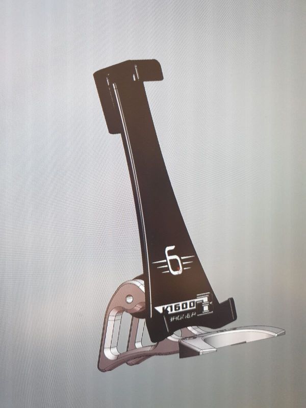

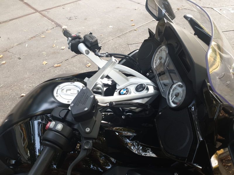

Beitragvon hbecker » 26.10.2020, 17:44
noch eine andere Versin.
Das weiße Feld muss man sich wegdenken habe noch nicht raus wie die
PNG Dateien Transparente Felder in die Software übernimmt.
