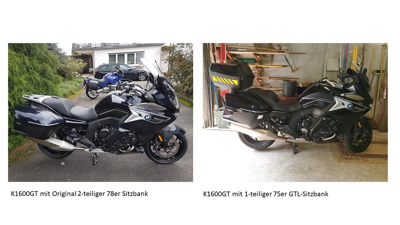

Habe vor ca. 3 Jahren ebenfalls meine K1600GT auf eine 750mm GTL Sitzbank umgerüstet (siehe Bild 1 vorher / nachher).
Für die GTL Sitzbank musste damals am Motorrad das GTL Verriegelungsschloss für die einteilige Sitzbank nachgerüstet werden.

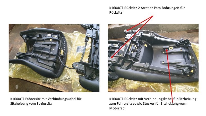

Bei der 2-teiligen GT Sitzbank wird vom Motorrad das Kabel für die Sitzheizung in die Steckdose am Soziussitz eingesteckt. Vom Soziussitz geht ein weiteres Kabel ab, das in die Steckdose am Fahrersitz eingesteckt wird.

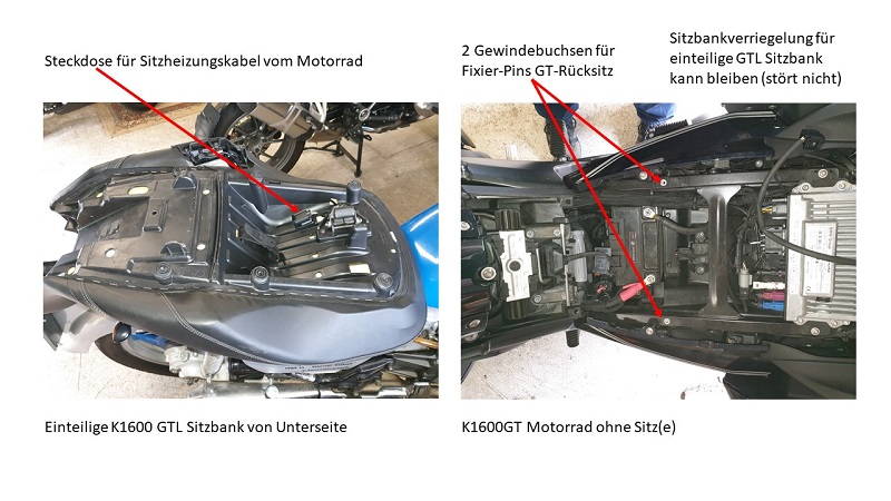

Bei der einteiligen GTL Sitzbank ist nur das Kabel für die Sitzheizung vom Motorrad zur Sitzbank in die Steckdose unter dem Rücksitz einzustecken, der Rest ist in der einteiligen Sitzbank intern verkabelt.
Wenn ich wieder auf die 2-teilige Sitzbank zurückbauen will, dann kann die nachträglich eingebaute GTL Sitzbankverriegelung im Motorrad verbleiben (stört nicht).
Es sollten nur die 2 Lagerstifte in die Gewindebuchsen am Motorrad wieder eingesetzt werden (siehe Bild 2 und Bild 3), damit der Soziussitz in Fahrtrichtung fix gelagert ist und das Sitzheizungs-Verbindungs-Kabel vom Soziussitz muss mit dem Fahrersitz verbunden werden.
