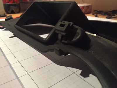

ich habe heute mal mein Bike aus der Garage geholt. Und alles etwas abgestaubt. Dabei ist mir aufgefallen das der Knopf um das Navi raus zu fahren klemmt. Er bleibt beim Drücken einfach stecken. Nach 20-30 Sekunden springt er wieder raus. Dann habe ich mir den ganzen Mechanismus etwas genauer angesehen. Meiner Meinung nach müsste der Stift hinter dem Knopf den Hebel etwas tiefer treffen. Der ganze Mechanismus an sich sieht aus wie aus dem Baumarkt. Der Kopf des Stiftes ist beweglich. Anfangs dachte ich da wäre was abgebrochen, aber scheinbar soll das so sein.
Hier mal ein paar Bilder:
Hat sich jemand von euch schon mal damit beschäftig bzw. ist sieht das bei euch auch so aus? Eine Idee wie man alles wieder gangbar macht?

auch wenn es sicher optimaler wäre, wenn der Knopf den Hebel etwas tiefer treffen würde,
so glaube ich nicht das es daran liegt.
Schau mal hier, bei mir schaut es genau so aus und funktioniert aber bestens.
Ich vermute den ,,Klemmer" eher im Knopf selbst.
Der Knopf ist Bestandteil der ganzen Navi-Abdeckung.
Er besitzt eine eigene Feder, die ihn nach der Betätigung wieder in seine Ausgangslage zurück drückt.
Die Feder, die auf den Fotos am ,,Hebel" zu sehen ist, den der Knopf drückt, ist wiederum nur
dafür zuständig den Hebel wieder in seine Ausgangsposition zurück zu führen.
Ich habe hier noch meine alte Navi Abdeckung vom Zumo 660 / Navigator IV.
Auf dem Foto kannst du sehen wie der Knopf von hinten aussieht.
Ich würde ganz einfach mal die Navi-Abdeckung abbauen und dann schauen ob der Knopf in sich hakt
oder sich dann frei bewegt.
Eventuell hat sich da auch nur etwas Dreck angesammelt was die Sache behindert.
Funktioniert es nach dem die Abdeckung ab ist, ist die Abdeckung eventuell auch nur verspannt montiert
gewesen.
Eine weitere Möglichkeit ist ein Grad am Kunststoff, der den Knopf nicht leichtgängig arbeiten lässt
und ihn blockiert.
So wie das an meiner alten Abdeckung aussieht, lässt sich der Knopf wahrscheinlich sogar demontieren.
Er ist nur mit Haken in sich befestigt.

Für mich sieht es aus, als wenn der Hebel etwas verrutscht ist!?
