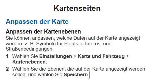

Laut Handbuch.

Das habe ich in der Anleitung auch gelesen.
Dort erscheint " POIs entlang der Straße".
Der Haken davor ist gesetzt.
Aber welche POIs ich sehen möchte ist nicht wählbar.
