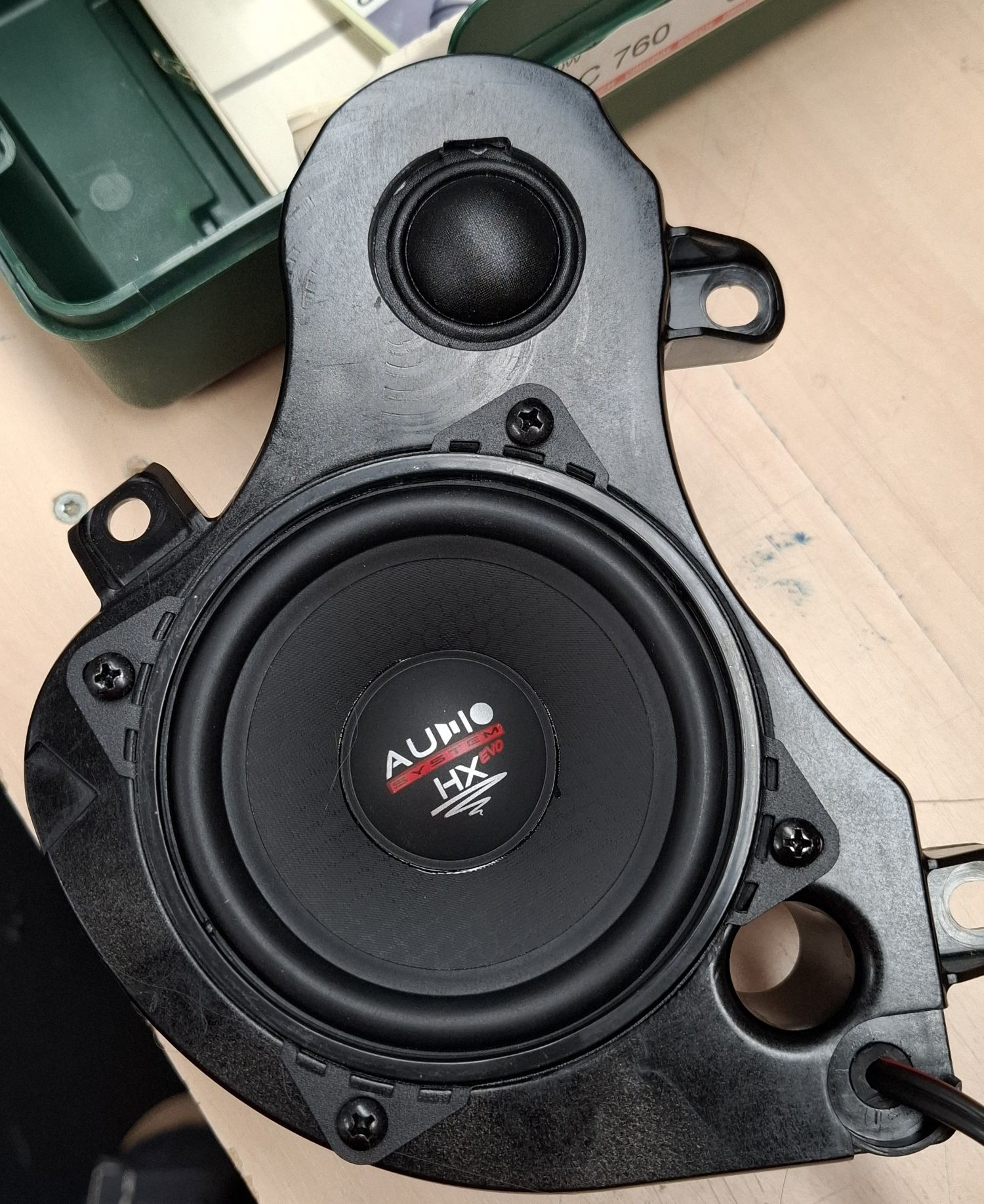

Die 3.Gen von K1600 ist in Bezug auf Audio sehr miserable,
nicht nur die Tonausgabe ist grottenschlecht( was soll man sich von 2x5W erwarten?),
auch die Audiosteuerung ist enorme Verschlechterung.
Bei der Tonausgabe hilft nur ein kleiner leistungsstarker Verstärker in Zusammenarbeit mit leistungsstarker Mitteltöner inkl. Frequenzweiche für die zusätzlichen Hochtöner,
dazu min 1,5mm² Audiokabeln verlegen und die LS Abdeckungen auf der Innenseite etwas öffnen, damit die Hochtöner auch die Musik Richtung Fahrer bringen können.
Es ist etwas aufwändig aber machbar wenn man sich Zeit nimmt und es plant und umsetzt.
