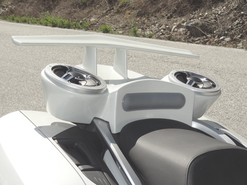

Wenn dann richtig "durchdrehen", dann sofort als Heckspoiler mit richtig Sound:

Ich habe ihm dann das Bild aus dem Forum mit den weissen Lautsprechern im "Heckspoiler" gezeigt und frage mich, ob und wie diese funktionieren!

wie bei den Kommunikationssystemen die nicht von BMW kommen kann man einfach das modulierte (per lautstärkeregler) Signal
zwischen oroginal Verstärker und orig. Lautsprechern abgreifen und eine eigene Lösung daraus entwickeln.
So hat das auch der EKA mit seiner Heckspoiler/Lautsprecher Lösung gemacht.
