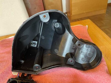

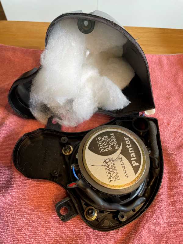

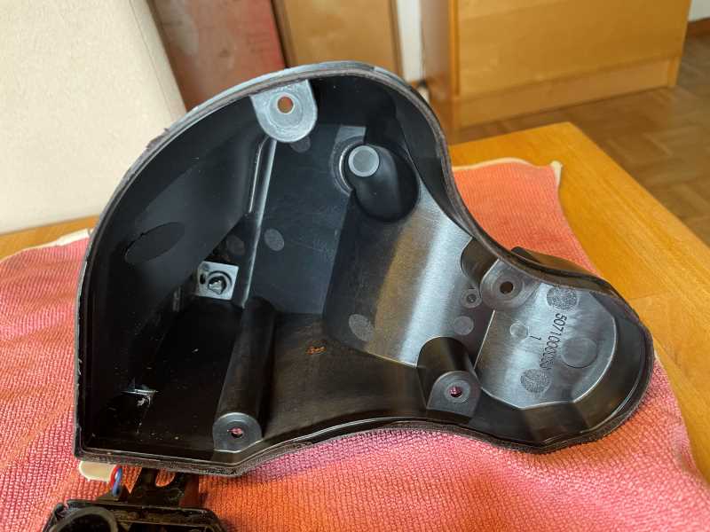

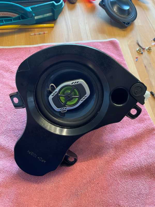

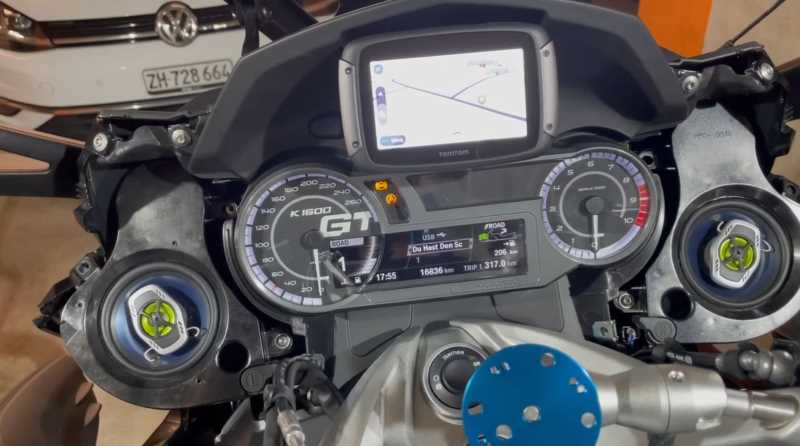

So Gestern hatte ich kurz Zeit und habe die Lautsprecher Verschalung abgebaut, Die Lautsprecher Gehäuse Ausgebaut, in den Ofen bei 100C für 15 Minuten und Auseinander gebaut, Neue 4Zoll Lautsprecher rein geschraubt und alles wieder Montiert.
- Der Sound ist jetzt Klarer und wird nicht mehr verzehrt.
- Die Leistung ist immer noch schwach, deshalb werde ich noch mein Fusion MS-AM 702 der ich in meinem ST1100 schon verbaut habe einbauen.
