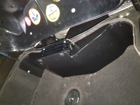

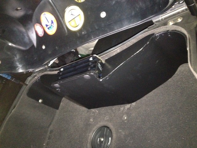

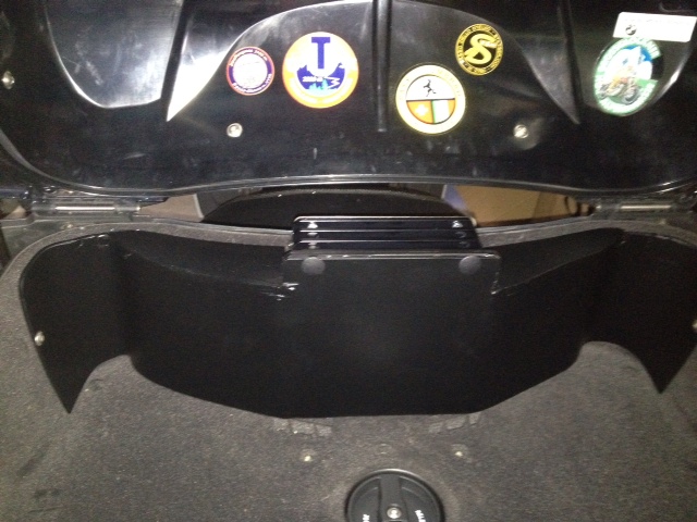

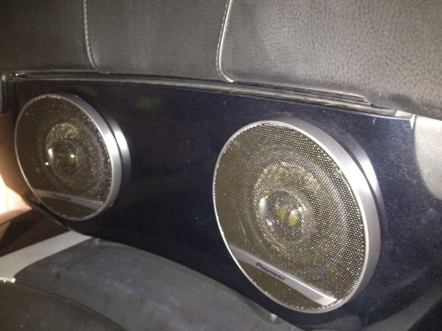

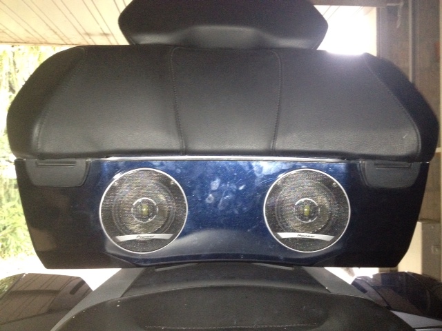

Der Autoelektriker war schneller als erwartet, Lautsprecher-Umbau (und Blinker-Einbau in Stoppleiste Topcase) meiner GTL ist schon fertig:
1. 2 neue Front-Lautsprecher vorne, Typ Pioneer TS1002i, Preis pro Stück Fr. 139.-!
2. Zusatzverstärker (nano 402)im Topcase (Fr. 169.-) und die gleichen Pioneer-Lautsprecher auch noch hinten
(ähnlich wie schon geschrieben an meinem alten Burgman AN 650-Roller)!
Alles sauber verarbeitet :idea: :idea: :idea:

Re: Lautsprecher
Beitragvon OSM62 » 11.11.2012, 16:03
hier nun die Bilder von Pesche:
Beiträge: 14753
Re: Lautsprecher
Beitragvon Tourenfahrer » 11.11.2012, 16:14
Meine persönliche Meinung
nicht schön aber selten
Grund:
Die Lautsprecher bauen zu hoch auf.
Die silbernen Ringe passen nicht dazu.
Gitterstruktur der Lautsprecher passen nicht dazu.
Alles meine Meinung

Beitragvon pesche » 11.11.2012, 17:13
Schönen Sonntag zusammen!
Vorne ist keine optische Veränderung, die gleichen Pionneer wie hinten verbaut!

Beitragvon CBR » 19.11.2012, 09:23
Tourenfahrer hat geschrieben:Meine persönliche Meinung
Grund:
Alles meine Meinung
Korrekt !
Die Lautsprecher schließen nicht bündig ab auf dem Topcasedeckel, (das Topcase bietet nunmal keine ebenen Flächen) stehen ab und diese Lautprecher haben auch weder eine wasserfeste Membran noch ist wie vorne eine wasserundurchlässige Folie aufgebracht.
Diese verbauten Lautsprecher sind minderwertiger wie die originalen von BMW verbauten und gibt es für rund 30 € "das Paar" im Zubehörhandel.
Ich glaube ich hätte diesen Elektriker gefragt ob er noch ganz dicht ist oder der 1 April wenn er mir so etwas abgeliefert hätte.
Des weiteren hat er den Verstärker mit seiner Konstruktion zugebaut und da es "nur" kleine Lautsprecher sind ist der wohl zu geregelt bis Anschlag also wird das Ding richtig heiß da hinten drinnen.
Warum er auch die Lautsprecher von hinten zugebaut hat bleibt mir auch ein Rätsel den das Topcase bietet ja genug Volumen um einen ordentlichen/besseren Bass aus den Boxen herauszuholen.
Also ich würde mal Wetten annehmen was zuerst passiert entweder geben die nicht geschützten Lautsprecher Ihren Geist auf oder es brennt im Topcase bei ungünstigster Konstellation .
Aber auch wie oben alles meine Meinung.
