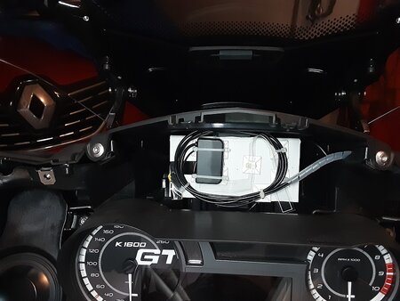

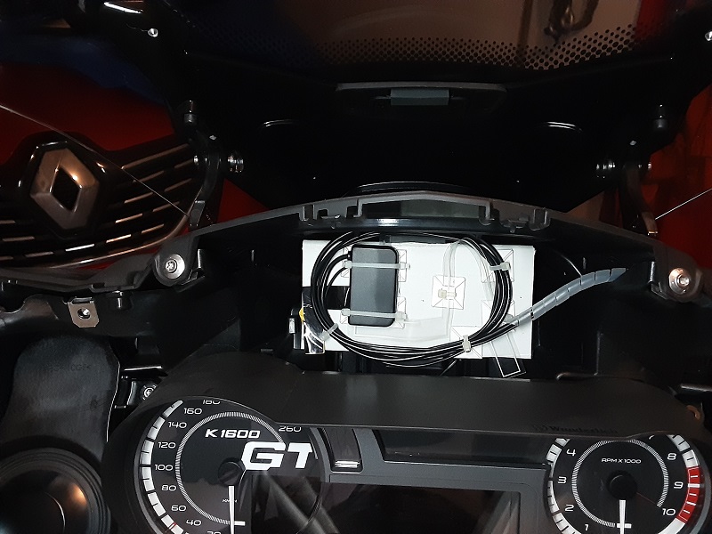

Da bei meiner GT sicherlich auch kein originales Navi reinkommt hab ich ersteinmal hinter der Abdeckung die Antenne vom DAB+ Radio verbaut, die sich falls notwendig auch nach oben ausfahren lässt.

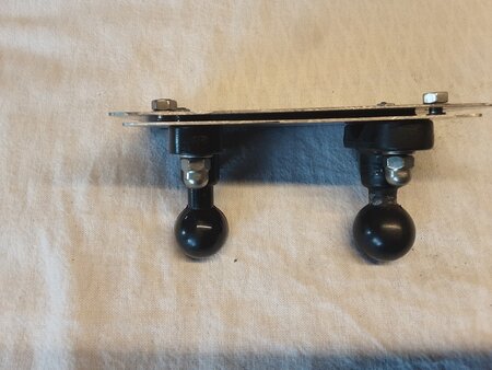

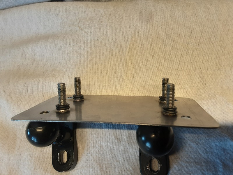

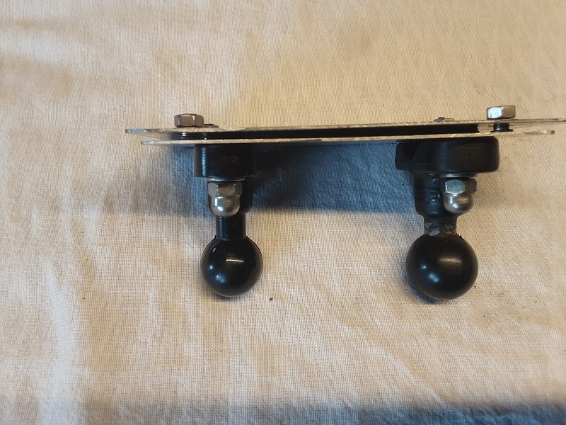

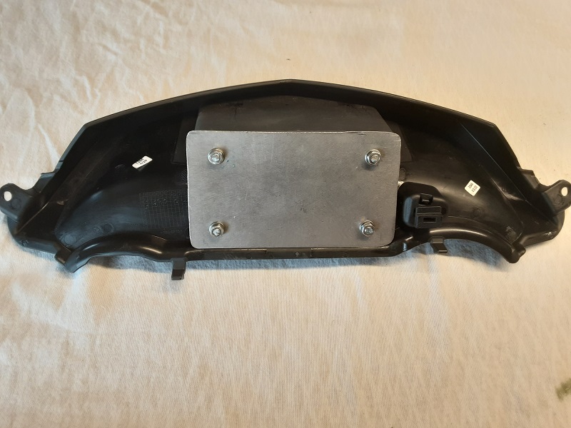

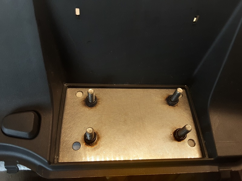

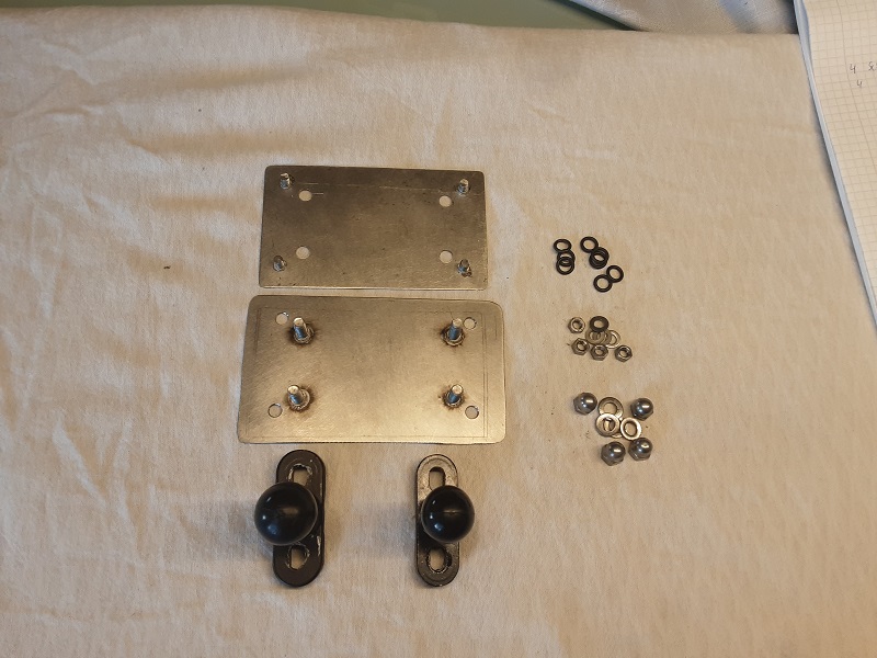

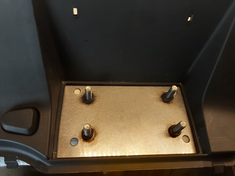

und da jetzt schonmal die notwendigen Teile offen lagen wurden 2 Edelstahlbleche hergenommen, einige Löcher gebohrt, Bolzen angeschossen und das kam dabei heraus
Sume aller Einzelteile
O-Ringe als Dichtung und Abstandhalter zwischen den Blechen
trocken zusammengebaut
hinteres Blech grösser als der Ausschnitt; zum Klemmen und aufnahme der Kräfte
Rückseitig verschraubt

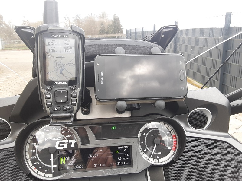

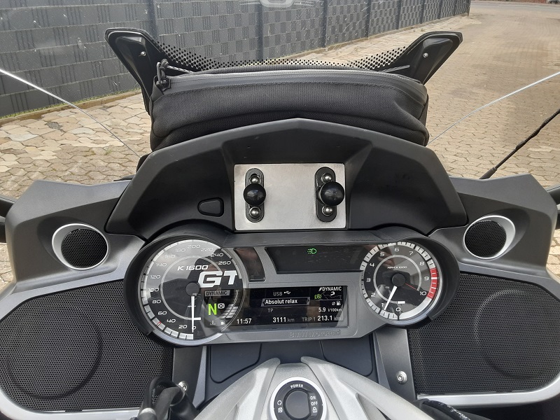

Fahrbereit montiert
nur eine von vvvvvielen Möglichkeiten und alles im Blick ohne Verdeckung der Armaturen
Warum 2 aufnahmen? Eine davon wird in kürze dauerhaft für eine Dashcam verwendet

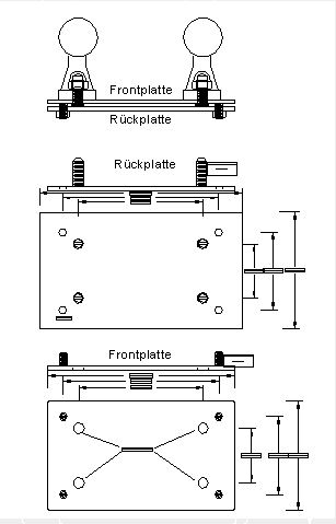

Und zum guten Schluss noch meine Konstruktionszeichnung®
Wer Interesse hat ...
Gruss Joachim

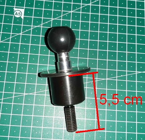

ich habe das emblem unter dem startknopf ausgehebelt und selbsgemachtes reingeschraubt.
das ganze kann man dann mit ram-mount ausbauen
im prinzip genügt eine platte, welche dem durchmesser vom emblem entspricht. eine ram-mountkugel mit einer M10 schraube zentral durch die platte und fertig. zwischen der platte und auflagefläche habe ich noch einen dichtring montiert.
