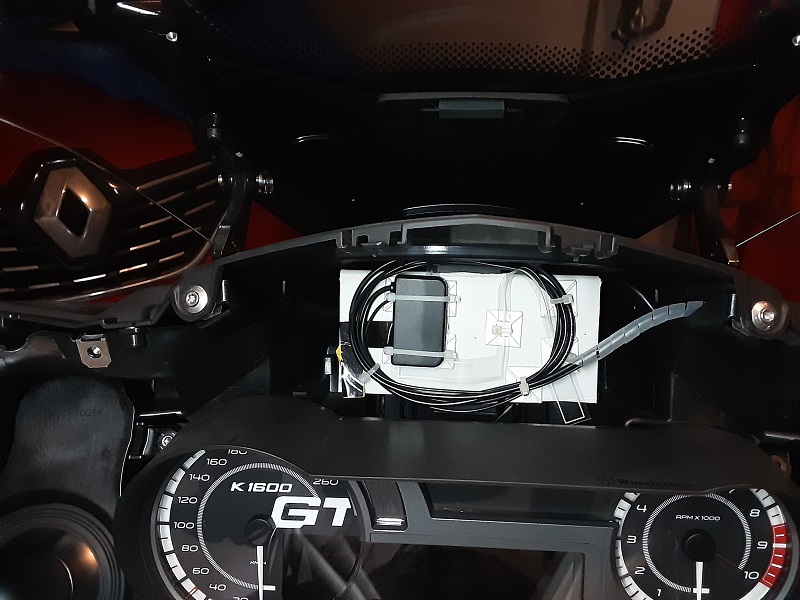

Moin Robert,
die B und GT sollten sich in diesem Bereich nicht wirklich unterscheiden.
Da bei meiner GT sicherlich auch kein originales Navi reinkommt hab ich ersteinmal hinter der Abdeckung die Antenne vom DAB+ Radio verbaut, die sich falls notwendig auch nach oben ausfahren lässt.
und da jetzt schonmal die notwendigen Teile offen lagen wurden 2 Edelstahlbleche hergenommen, einige Löcher gebohrt, Bolzen angeschossen und das kam dabei heraus
Sume aller Einzelteile
O-Ringe als Dichtung und Abstandhalter zwischen den Blechen
trocken zusammengebaut
hinteres Blech grösser als der Ausschnitt; zum Klemmen und aufnahme der Kräfte
Rückseitig verschraubt
Fahrbereit montiert
nur eine von vvvvvielen Möglichkeiten und alles im Blick ohne Verdeckung der Armaturen
Warum 2 aufnahmen? Eine davon wird in kürze dauerhaft für eine Dashcam verwendet
