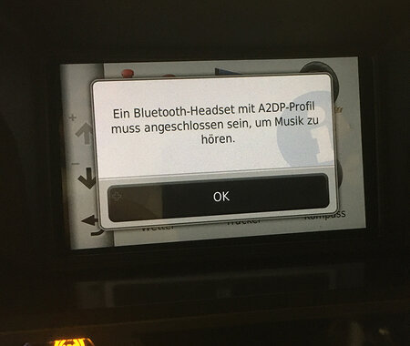

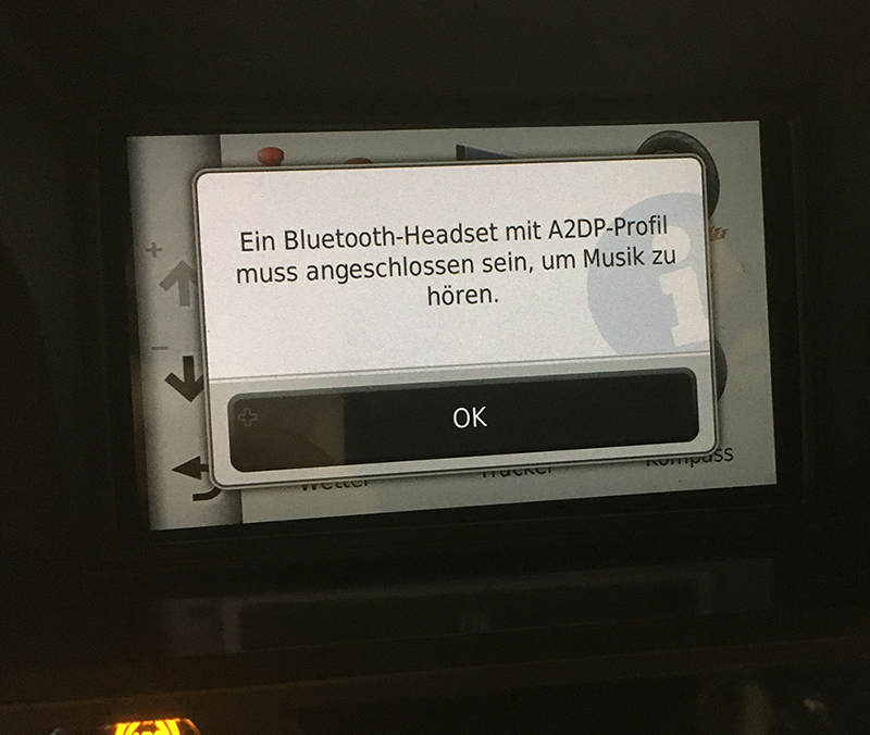

die Kopplung des Iphone 6s mit dem Garmin klappt wunderbar der Smart Link von Kamin funktioniert auch, das Telefonsymbol im Navi ist aber nicht aktiv und wenn ich das Musik App auf dem Navi öffne bekomme ich die Meldung im Anhang.
Hängt das am Handy, oder mache ich was falsch ???
Oder hängt es daran das ich eine Baehr Anlage fahre.
Vielleicht habt Ihr ja eine Idee

Schau mal nach, ob die Baehr überhaupt A2DP kann.
Wobei die 16er ja eine Kommunikationsanlage hat und die Baehr dann doppelt gemoppelt wäre.
Daher kann ich Andrés Ansatz grundsätzlich nur unterstreichen.

Vielen Dank für euere Infos, soweit war ich auch schon, die K selber kann ich nicht mit dem iPhone koppeln ich kann Sie mit dem Garmin koppeln allerdings ändert sich da nichts, das iPhone mit dem Garmin dann bekomme ich die Fehlermeldung, ich denke es hängt vielleicht am iPhone, ich werde weiter testen oder mal ein anderes Phone versuchen.

In jedem Fall aber muss die Bluetooth-Anlage im Helm A2DP können. Andernfalls kommt auch in diesem Aufbau die von Dir fotografierte Fehlermeldung.
Wenn Du nun ein/e Beifahrer/in einbinden möchtest, koppelt diese/r sein Handy mit seinem Helm und zusätzlich als "Helm 2" mit dem Motorrad.
Auch hier ist die A2DP-Fähigkeit Pflicht, wenn Musik gehört werden will.
Genauer Ablauf kann der Betriebsanleitung für die Intercom-Anlage entnommen werden. Die Baehr wäre dann übrig.
Am Handy liegt´s eher nicht.
Dass das Kopfhörersymbol im Navi unter Bluetooth > Telefon nicht blau wird, sondern grau bleibt ist eine Reaktion darauf, dass dein Headset kein A2DP hat.
Dann baut er das Protokoll in Richtung Handy schon gar nicht auf, weil er ja weiß, dass es in Richtung Helm nicht unterstützt wird.

Und da liegt dann wahrscheinlich das Problem, ich habe
Keine Helme die ich koppeln kann.
Das Navi gibt seine Ansagen über die Baehr Anlage weiter,
Mein Gedanke war, wenn ich das Handy an das Garmin bekomme, würde das
Garmin ebenfalls die z.b Musik und eingehende Anrufe auch auf diesem Weg weitergeben.
