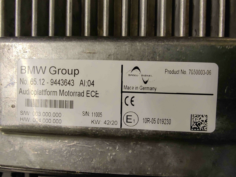

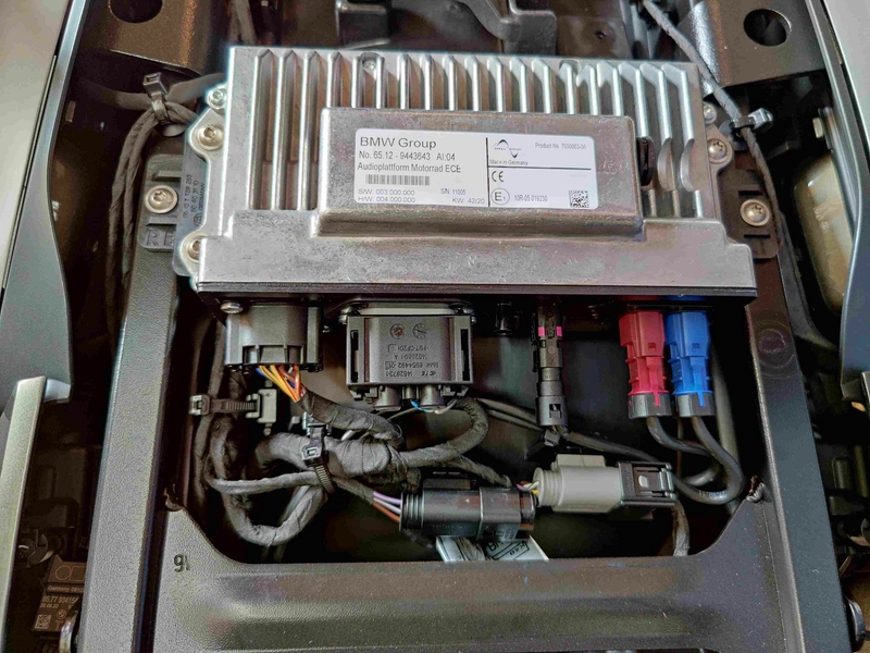

Beitragvon K48-Power » 19.05.2021, 07:01
Stell mal ein Bild vom " neuen " Audiosteuergerät ein, am Besten eines mit der Bestellnummer und eines mit allen Steckern.

Beitragvon christoph.ruest » 19.05.2021, 10:47
@K48-Power:
Bilder hänge ich unten an.

Beitragvon K48-Power » 19.05.2021, 11:24
Danke für die Bilder,
BT wäre mir persönlich auch egal, da ich das nicht nutze, aber keine mp3s über USB wäre ein totales NoGo für mich, gerade das ist meine Hauptfunktion von der ganzen Audioanlage, mp3s über den Controller zu steuern und über die Lautsprecher zu hören.
Ich verstehe solche unnötigen Einsparungen überhaupt nicht, wobei diese Einsparung wenn überhaupt nur im Centbereich liegt, der USB Stecker und das Kabel ist ja alles da.
Da habe ich schon echte Bedenken wie das bei der neuen RT mit TFT und bei der K1600 Nachfolgerserie sein wird.
Ich würde mir ein altes Audiosteuergerät kaufen und einprogrammieren lassen, fertig.

Beitragvon K48-Power » 19.05.2021, 12:47
christoph.ruest hat geschrieben:
K48-Power hat geschrieben:Ich würde mir ein altes Audiosteuergerät kaufen und einprogrammieren lassen, fertig.
Geht das? Was muss ich da genau machen (lassen)?
Ich sage zu 99,9% ist das machbar, aber nicht bei BMW, weil da dein I-Stand(Softwareinfo) mit deiner VIN verknüpft ist, hierzu müsste man über einen BMW Codierer am freienen Markt den FA(Fahrzeugauftrag) dahingehend abäbdern und dem Instrumentenkomdi die Anzeige und Ansteuerung der USB-MP3Wiedergabe freigeben.
An meinem Fahrzeug würde ich das auch innerhalb der Garantie machen, muss aber jeder für sich entscheiden, da wird oft auch mit der Angst der Kunden gearbeitet.
Natürlich wäre es auch interessant ob das neue SG alle Pins beim blauen USB Stecker und auf der Kabelseite ausgeführt hat, dann wäre es eventuell nur mit einer Abänderung vom FA abgetan.
