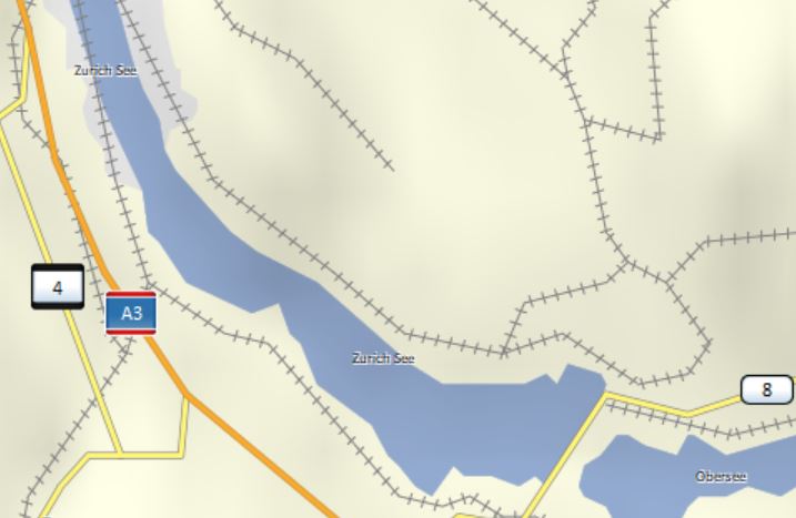

Beitragvon Mormone » 01.07.2021, 19:02
mal eine kleine Frage
wieso habe ich fast keine Strassen?

Re: Routenberechnung Navigator VI
Beitragvon Mormone » 01.07.2021, 19:03
mit Bild
Beitragvon Stoppelhopser » 01.07.2021, 19:17
Welche Karte ist im Reiter Karte angehakt?
Hast Du Die aktuelle Karte vom Garmin in Basecamp installiert?
Wie ist die Einstellung der Kartendetails?
