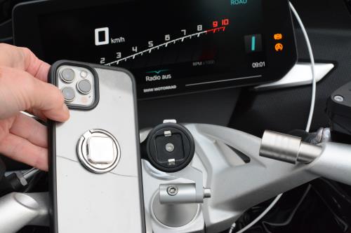

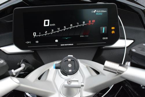

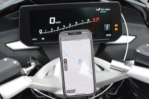

vom eingebauten NAVI benutze ist nur noch die Anzeige der aktuellen Höchstgeschwindigkeit.
Die Benutzung des NAVI ist aus meiner Sicht nicht alltagstauglich.
Ansonsten habe ich eine Halterung für mein Mobil-Telefon eingebaut.
Das Handy läßt sich mit einem Klick einsetzen und wieder lösen.
Die Stromversorgung mache ich aus dem Ladeschacht. ( Habe mittlerweile ein besseres Kabel als auf dem Bild )
Kurze Fahrten bis zu einer Stunde mache ich ohne das Kabel einzustöpseln.
Ich benutze seit Jahren TomTom und bin damit weitestgehend zufrieden, da ich damit auch Radarwarner habe.
Wenn man das Handy quer einsetzt, wir nichts vom TFT-Display verdeckt.
Wobei mir die Hochkant-Darstellung etwas besser gefällt.

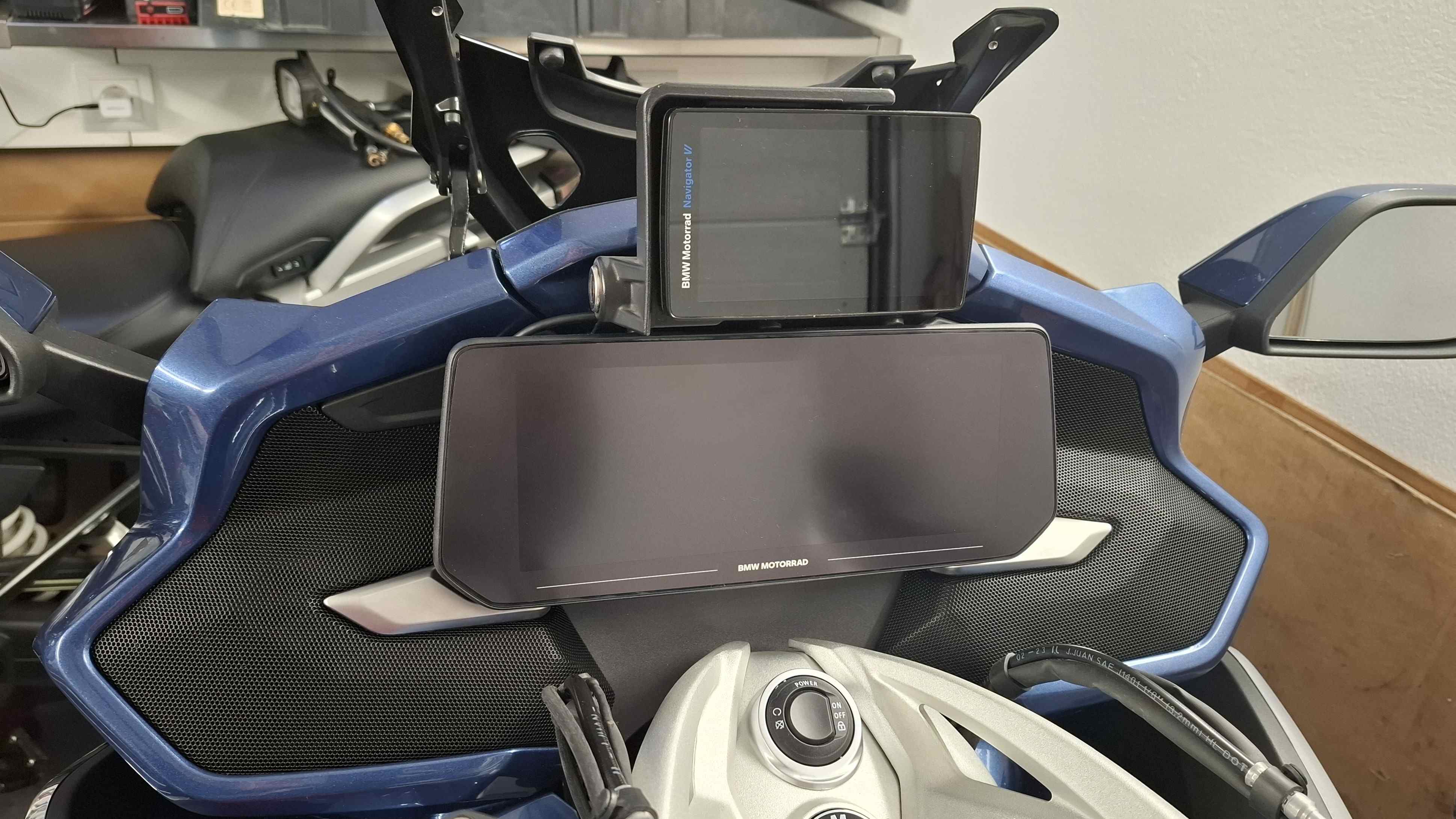

Hab den Navi6 inkl absperrbarer Haltung so montiert.
Beiträge: 981
Motorrad: K1600GTL 2025
Re: zusätzliche Navi
Beitragvon 254michael » 04.06.2026, 23:12
wie ist denn das befestigt - und wo bekommt es den Strom her?
Ich hätte gerne das 7" von TomTom da irgendwo, aber ob das die Halterung tragen kann?
Und den Strom vom Originalstecker - gibt's da einen Kabelanschluß, der da drauf passt?
