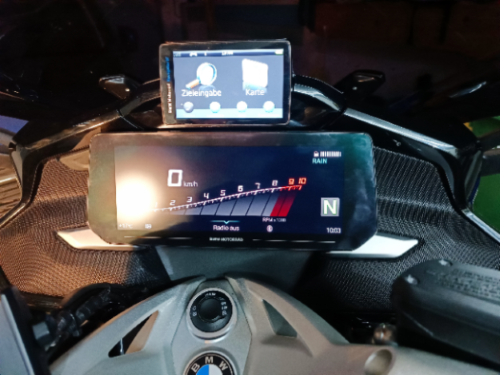

Hallo, danke für die ausführlichen Antworten. Da ich auch 3 Jahre mit der nicht funktionierenden und abstürzenden App (Android) auf Kriegsfuss stand, habe ich meinen Navigator 6 montiert und für mich ist der Nav. 6 immer noch unschlagbar. Nun gefällt mir bei der App, daß Live Verkehrsdaten und Sperrungen angezeigt werden. Deshalb fahre ich Zweigleisig, mit Nav. 6 und App. Die GPX Daten vom Navigator (Basecamp) konnte BMW nicht verarbeiten. Eine Anfrage bei BMW blieb auch unbeantwortet. Nun bin ich durch Zufall darauf gestossen, dass ich die Garmin Daten bei Kurviger importiern muss und wieder exportieren muss, dann werden die auch von der App ordentlich verarbeitet und das Navigieren funktioniert einigermaßen. Zwischenziele werden aber immer noch ignoriert. Hatte letztes WE noch eine Tour nach Kroatien und habe dann mit dem Track mit 7000 Points navigiert und hatte keinen einzigen Absturz. Ich denke, dass das navigieren mit Track eine brauchbare Alternative ist.

Danke, diese Video ist sehr hilfreich und ich bin auch schon vor Monaten darauf gestossen. Die Wifi Einstellungen meines iPhones wurden auch schon vor Monaten entsprechend angepasst - ohne Erfolg. Es funktioniert irgendwie (mit viel Geduld) mit dem dem Map-Mode auf der App und der TFT Navigation an der K16 aber das ganze läuft im besten Fall bis zum nächsten längeren Ampelstop (Baustelle oder Bahnübergang) und dann muss die WLAN Verbindung wieder im iPhone Pop-Up bestätigt werden. Alternativ lässt man den Motor laufen, dann hält die WLAN Verbindung - auch keine Lösung!
Anndroid scheint hier momentan besser zu funktionieren.
Ich gehöre auch zu denen die zur K16 noch eine R1300GS haben und dort mit dem Navigator6 unterwegs sind. Deshalb finde ich die Idee einen Navigator6 zusätzlich zu montieren (anastatt eines zusätzlichen Handys) sehr interessant. Ich schau mich mal nach passenden Halterungen um.

Wenn Du mit dem Navigator zufrieden bist - es gibt ja mehrere Halterungen. Ich habe an den Navigator ja eher schlechte Erinnerungen.... und ob das dann noch mit dem Drehrad zu steuern ist? Und die Optik? Wenn sich hier kein Tippgeber mit der Lösung findet....ich glaube ich würde mir eher für 200 Taler ein Android Zweithandy zulegen.... aber am Ende musst Du zufrieden sein ;-)
