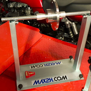

Hallo zusammen!
Ich suche einen Adapter um das Hinterrad meiner R1250R wuchten zu können. Ich hab schon mal gesucht, finde aber keinen der 100%ig passt. Ich hab mal den Innendurchmesser der Nabe gemessen und das sind ca. 60 mm. Die Adapter die da so draußen angeboten werden sprechen aber immer von um die 90mm. Wer kann mir einen Tipp oder Link durchgeben?
Vielen Dank!
Otto

Die Nabenöffnung hat einen Durchmesser von ca. 53 mm.
Den von Vessie genannten Adapter habe ich mir gerade zusammen mit dem Auswuchtbock von max2h gekauft. Der Adapter wird mit den original BMW Radschrauben an die Felge geschraubt. Die sehr gute Qualität ermöglicht ein präzises Auswuchten.
Den Adapter braucht man auch für das Reifenmontiergerät. Dieses hat aber seine Eigenarten.

Beitragvon Dollhorn » 24.02.2020, 23:17
Das Ding wird an die ausgebaute Felge geschraubt und fertig, oder?

Beitragvon Oldie » 25.02.2020, 05:25
Ganz genau.
Wuchtbock mit BMW Adapter (2).PNG (236.18 KiB) 19816-mal betrachtet
