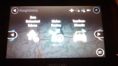

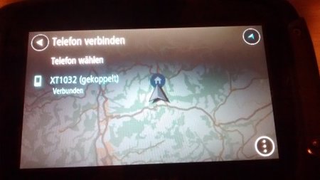

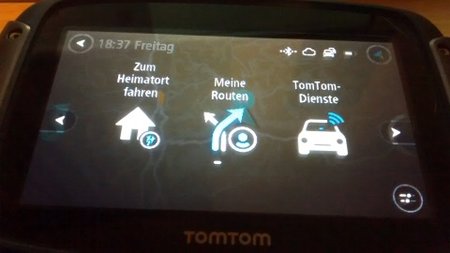

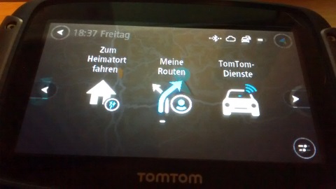

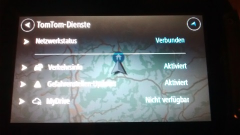

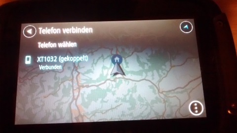

Genau an diese Reihenfolge halt ich mich jedes mal wen ich es neu gekoppelt habe aber es kommt immer dass hier dabei raus egal wie lange ich der Verbindung Zeit gebe sich aufzubauen.
Zeitweise steht bei "MyDrive" auch "Aktiviert" ist aber nur bei gefühlten 50% Verbindungsversuchen so.
Meine Vermutung ist dass es nicht am Bluetooth-Tethering selber liegt, da wenn ich mit dem Moto G anstelle über das Mobilfunknetz über ein WLAN-Netzwerk ins Internet gehe funktioniert es ja. scratch
