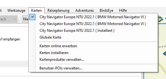

Ich verstehe weder das doppelte Vorkommen mit dem Hinweis ( BMW Motorrad Navigator VI) bzw. das dreifache City Navigator Europe NTU2022.1 im Base Camp. Noch das doppelte Vorkommen bei Mapinstall, usw.
Vielleicht helfen die Bilder ja dem Fachmann, mir ein Hinweis zu geben, was ich da falsch gemacht habe. Im Prinzip möchte ich nur eine identische Karte auf beiden Anwendungen (BS & NG) benutzen....

eine Karte ist auf dem PC installiert. Das zeigt er ja auch an. Sie liegt in C:\ProgramData\Garmin\Maps\...
Die anderen beiden liegen in C:\users\uwel\appdata\local\... Hier vermute ich, dass du die Karten vom Navi ins BaseCamp zweimal herein importiert hast.
Vermutlich kann man die beiden Karten dort auch einfach löschen.
Dass er glaubt, er habe ein Kartenupdate, stellt aber beim Start fest, dass die Karten bereits installiert sind, habe ich auch.
Vermutlich liegt das an der unterschiedlichen Schreibweise (CN Europe NTU 2022.10 ./. City Navigator Europe NTU 2022.10)
Das erledigt sich dann beim Update auf die nächste Version.
Du weißt es ja, dass du die aktuellen Karten bereits hast.
