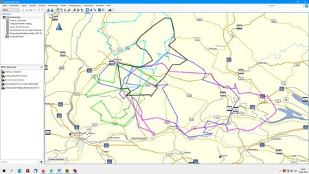

ich suche eine Seite im Netz oder ein Programm wo ich mehrere Routen auf einer Seite anzeigen kann und diese auch in unterschiedlichen Farben.
Ich weiss, sowas geht mit Google Earth, aber dort werden die Routen nicht an den genauen Strassenverlauf angepasst, sondern nur in direkten Linienen zu den Punkten innerhalb der Route. Oder ich mache was falsch und kriege es nur nicht hin?
Es geht darum mehrere unterschiedliche Routen auf einem Blick anzusehen, um zu schauen wie oft sie evtl. auf gleichen Strecken verlaufen.
Daher sollten die einzelnen Routen auch in unterschiedlichen Farben angezeigt werden können.
Die Routen habe ich schon fertig als GPX-Datei. Diese will ich dort "hinein" laden / exportieren oder wie auch immer dort ansehen können.
Es geht um eine 6-Tagestour in den Schwarzwald anfang August.
Kann mir da jemand weiterhelfen?

Ja, so hatte ich mir das Vorgestellt. Ich habe auch schon mal mit Base Camp gearbeitet, es dann aber nach TOMTOM kauf nicht mehr benutzt.
Meine Touren habe ich aus dem Netz, dann in Kurviger.de angepasst / bearbeitet.
Auf Kurviger sehen sie aus wie Routen, die Linien folgen dem Strassenverlauf. Also entsprechend "krumm".
Wenn ich die selbe GPX-Datei in BaseCamp importiere, sind es nur direkte Linien von Punkt zu Punkt.
Auch optimieren und neu berechnen ändert daran nichts.
Wo liegt mein Fehler?

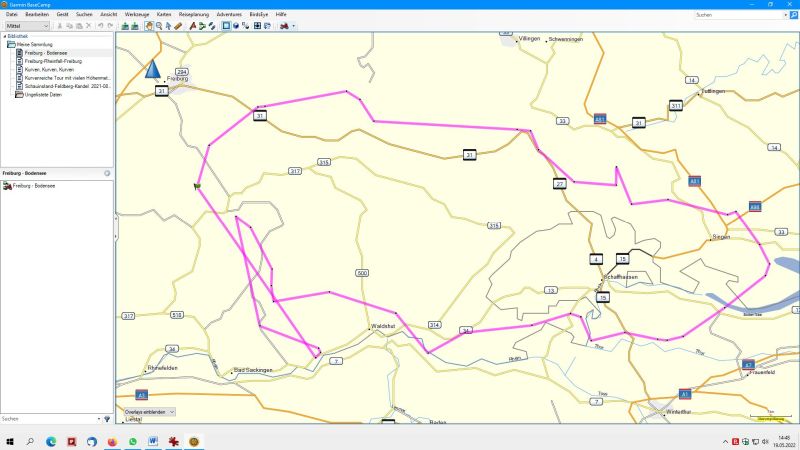

Beitragvon Tester » 19.05.2022, 15:38
Du musst die Route doppelt anklicken und das Profil der Route von "direkt" auf z.B. "Motorrad" umstellen. Danach macht er eine Neuberechnung und wenn du genügend Shaping-Points hast entspricht die Route auch deinem Kurviger-Pedant. siehe Bild.

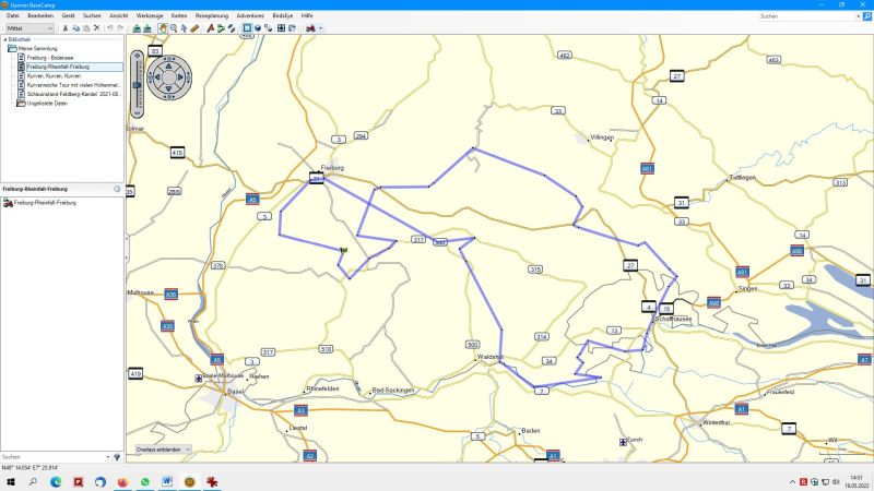

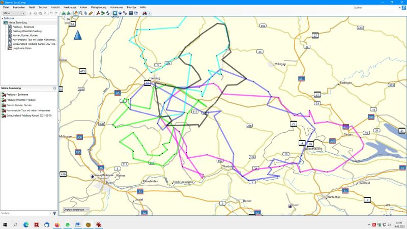

Tester hat geschrieben:Du musst die Route doppelt anklicken und das Profil der Route von "direkt" auf z.B. "Motorrad" umstellen. Danach macht er eine Neuberechnung und wenn du genügend Shaping-Points hast entspricht die Route auch deinem Kurviger-Pedant. siehe Bild.
Soweit war ich schon, ist auch so eingestelt.
Aber egal auf was ich das Profil umstelle ( LKW, Wandern usw.) es bleibt so wie es ist.
Bei einer Tour von 162 km habe ich 33 Punkte, das sollte doch gut sein.
Alle Punkte sind auch "ohne Alarm" eingestellt.
Ich benutze die neueste Version von BaseCamp, habe eben auch noch mal neu Installiert, unverändert.
