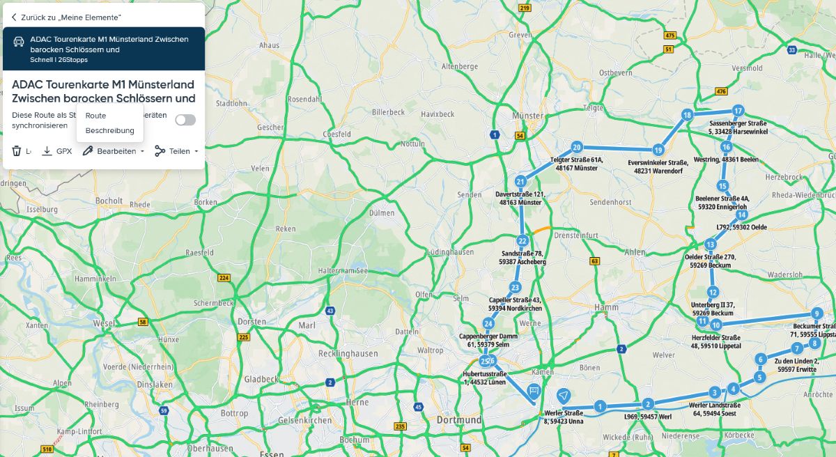

ich hätte da gern mal ein Problem. :)
Ich habe hier ein TT Rider 500, alle TT Dienste sind angemeldet, außer BT, da für die Fragestellung nicht relevant. Rechner mit TT Software und Rider sind im gleichen Wlan.
Ich möchte gern *.GPX-Dateien impotieren und dann danach navigieren. Der ADAC bietet diese interessanten Routen damit auf dieser Seite an: https://www.adac.de/der-adac/regionalcl ... uers-navi/
Ich speichere also z. B eine Route im Oberbergischen vom ADAC auf meinen Rechner, lade sie per TT Drive und versuche mit dem Rider zu synconisieren. Die Syncro wird im TTDrive auch bestätigt. Im Rider kommt sie aber nicht an...?!
Interessant: Orte/Tracks kann ich syncronisieren, aber nicht eben die *.gpx-Dateien vom ADAC für das Rider 500er Serie. Woran kann das liegen?
Falls jemand auch mit Rider und TTDrive arbeitet, kann derjenige mal kurz testen, ob die Syncronisierung bei ihm klappt?
Tour OB:
Link zu TTDrive/Plan: https://plan.tomtom.com/de
Vielen Dank!

wollte nur kurz mitteilen, das Problem konnte gelöst werden. Der/mein Fehler war, dass ich vor dem synchronisieren der geladenen *.gpx-Datei nicht den Reiter "Bearbeiten" -> "Route" (berechnen) betätigt habe.
Das alles gilt bei kabelloser MyDriveConnect Verwendung mit max. 23 Stopps/Wegpunkten. Mehr Stopps können mit TT leider nicht verarbeitet werden. Verstehe diese Limitierung nicht... :?
Wenn man das Rider per USB mit dem Rechner verbindet, kann man mit "Kurviger" den Routenvorschlag laden und in *.itn für TT, speichern und per Drag+Drop im Dateibrowser auf das Rider schieben. also quasi das, was der Pfeifenraucher auch empfiehlt. Dann spielt auch die Anzahl der Wegpunkte, hatte es es mit über 50 getestet, keine Rolle. ThumbUP
