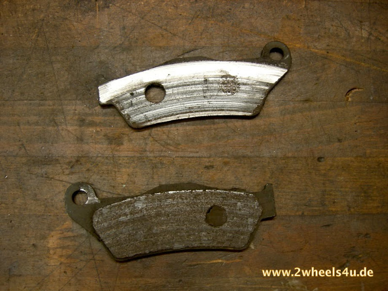

So, wieder ein Update. Heute:
Abgefahrene Bremsklötzer BMW R850R
Grüße... Bugi

Beitragvon topperharly » 18.07.2009, 12:47
"Effektive" Material Nutzung......

Re: Unser Gruselkabinet - ständig aktualisiert
Beitragvon Anthony » 28.07.2009, 21:23
Ja, da freut sich jeder bei der hierdurch möglichen Verzögerung wenn er drauf sitzt. :shock:

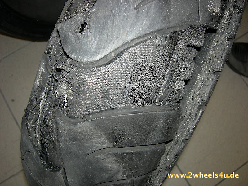

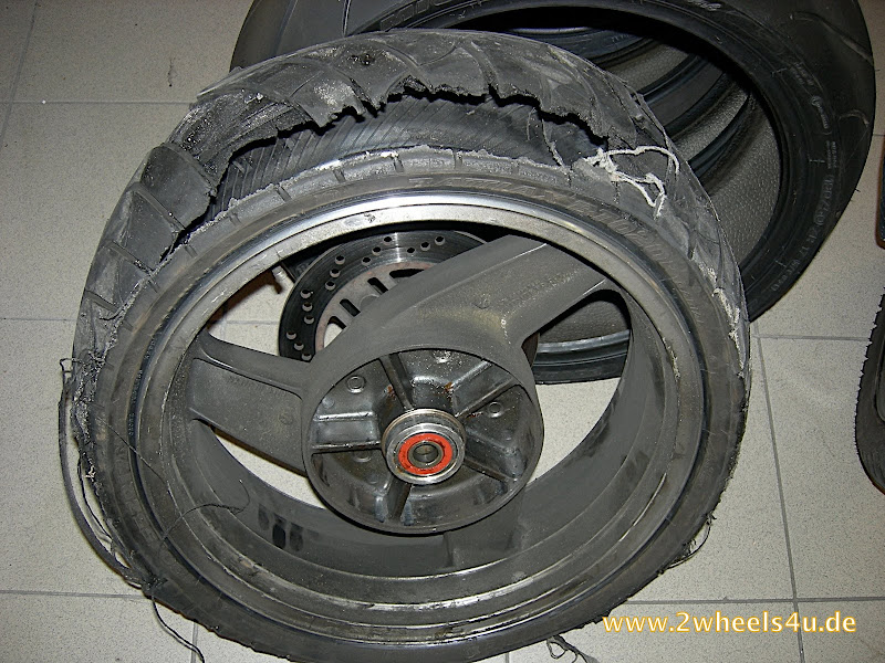

Beitragvon Bugi » 09.09.2009, 10:18
Moin moin,
hier mal wieder etwas Neues.
Chunking... wahrscheinlich aufgrund von falschem Luftdruck. Der Reifen war auf einer ZZR 1100 montiert und verabschiedete sich bei 200... zum Glück ist dem Kunden nicht passiert. Er fuhr den Reifen mit 2,4 anstelle von 2,9 Bar.
Grüße... Bugi
Beitragvon Rennkucki » 09.09.2009, 11:19
Und dann ist er noch 150 KM zu Dir gefahren, so wie der aussieht :mrgreen:

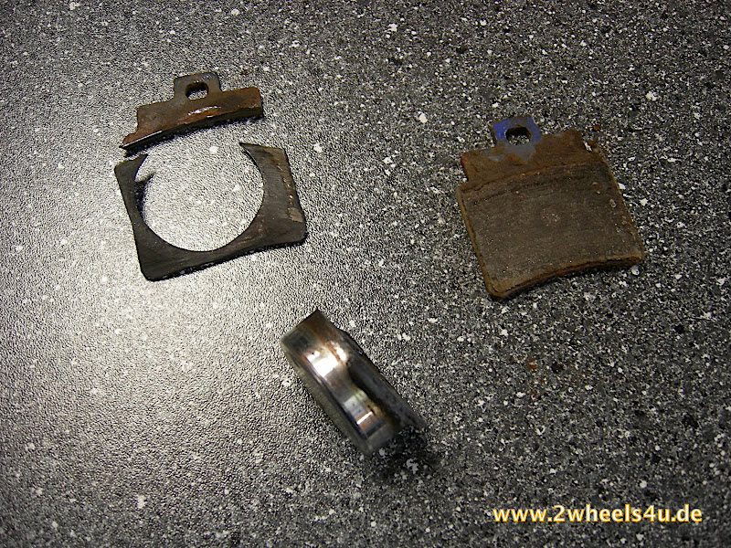

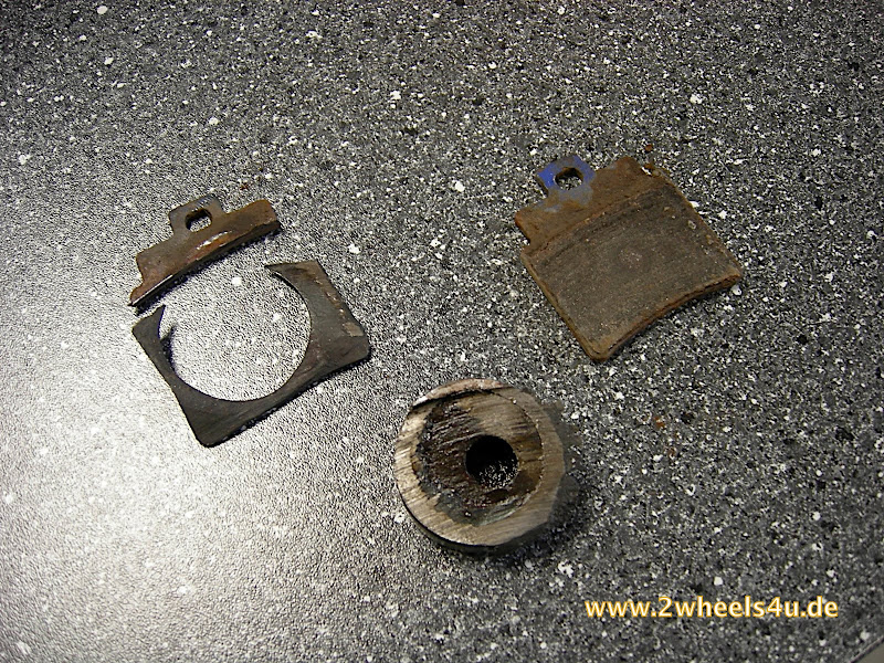

Beitragvon Bugi » 18.02.2010, 11:12
Moin moin,
ich hab mal wieder etwas...
Kymco Quad, Bremse hinten.
Der Kunde bemängelt fehlenden Bremsdruck an der hinteren Bremse. Erste Idee... Bremspumpe defekt, oder Schlauch defekt.
Dann beim genaueren hinschauen die Offenbarung
... die Bremsklötze waren soweit abgenutzt, dass der Bremskolben als Bremklotz gewirkt hat. Irgendwann war der natürlich so weit abgebremst, dass er aus der Bohrung gerutscht ist und zum Flüssigkeitsverlust führte.
Man man man... manchmal wird einem Angst und Bange was für ein Schrott durch die Gegend fährt und wie gehörlos manche Treiber sind.
Grüße... Bugi
