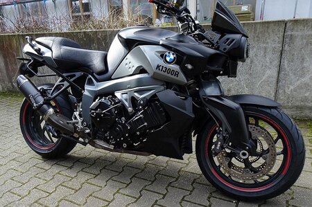

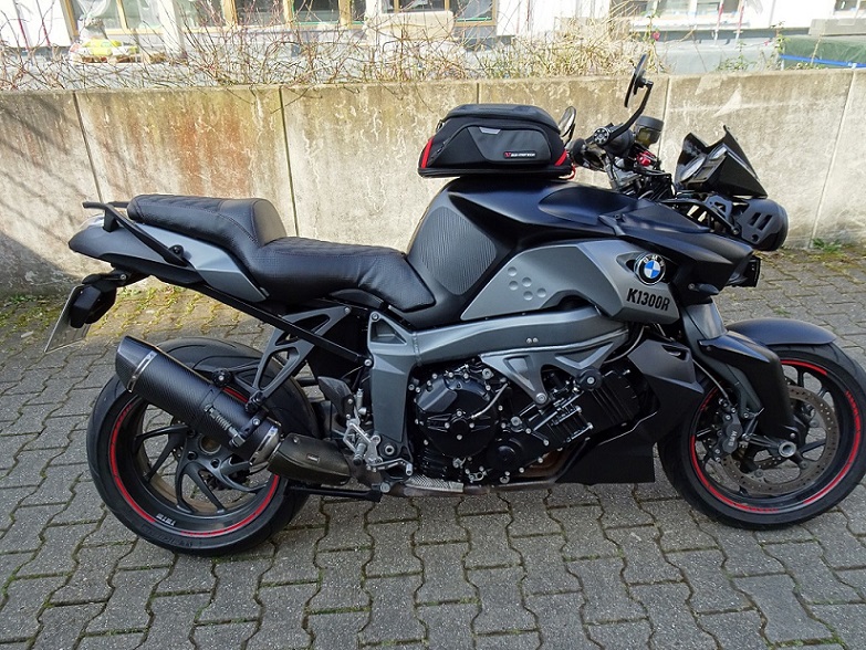

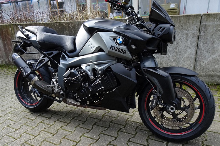

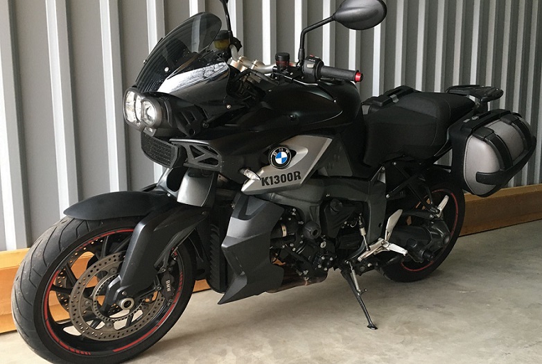

@Chris:
Wir haben zuerst den Sitz unterfüttert um zu schauen, ob höher besser wird.
War aber in meinem Fall ein Irrtum: Es höher desto schlechter.
Der Vorbesitzer hatte allerdings die Sitzbank schon kpl. umbauen lassen.
ca. 40 mm höher
Dann haben wir uns erstmal die Rasten angeschaut,
die Originalen abgebaut und "ohne Rasten " eine Position ermittelt.
Mein Händler konnte mit diversen Gelenken (Gilles, MV etc,) aushelfen.
Das größte Problem war allerdings der Schalthebel, da ich meinen Fuß nach
innen verdrehen mußte und dadurch das Knie extrem belastet wurde.
Durch Zufall habe ich dann bei BMW eine K mit der HP Performance Anlage
gesehen und durfte dort mal verstellen und testen.
Habe mich dann für die BMW HP Performance entschieden
(vorne und hinten mit MV-Gelenken). War zwar eine lange Suche (gibt leider nicht
so viele), hat sich aber gelohnt.
Die Rasten sitzen nun weiter hinten und der Verdreh-Effekt ist verschwunden.
Anschliessend ist noch die Heckhöherlegung mit 25mm getestet und für gut befunden worden.
Zurück ging es dann nochmal zur Sitzbank: Die vorhandene umgebaute ging gar nicht.
Habe mir dann die Standard BMW 52 53 7 686 625 besorgt und nochmals getestet.
Alles gut, anschliessend die Sitzbank bei SW Motech neu beziehen lassen,
allerdings nur mir einer Höherlegung (20 mm) hinten.
Jetzt passt alles :)
Und ich kann die Rasten jederzeit verstellen (ist hoffentlich auf den Bildern erkennbar).
Habe da schon leichte Unterschiede je nach Schuhwerk festgestellt
(Stiefel SIDI zu Schuhe Vanucci machen einen riesigen Unterschied).
Wenn Fragen einfach fragen.

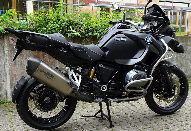

okay verständlich, viel Spaß bei den Probefahrten
PS: Das war meine GSA bis 11-2021

Geil,das sieht nach triple black aus. So muss die GS ausschauen. Dann ist sie auch nicht ganz so hässlich.... :mrgreen:

@stma:
Es wurden 2016 2 Stück nach Kundenwunsch mit dieser Sonderlackierung schwarz/schwarz,
den Vario-Haltern und allen Paketen über BMW Dortmund bestellt.
Anfang 2019 wurden die beiden GSA für einen Neukauf 1250er in Zahlung gegeben.
Wir haben dann eine der Beiden mit 21000 km gekauft und folgende Umbauten vorgenommen:
HP Akra, HP Rasten, HP Hebel, PUIG schwarzes kleines Windschild, Sitzbänke Wunderlich, Variokoffer 3teilig.
Idee war auch, wie bei Dir, mehrtätige Ausfahren mit der GSA zu unternehmen.
Allerdings ist uns dann ein Cabrio dazwischen gekommen :)
und wir sind gerade mal 4000 km (Trentino) in 2 Jahren gefahren.
Im Dezember 2021 wurde die GSA nach Stuttgart verkauft und ist inzwischen etwas umgebaut worden.

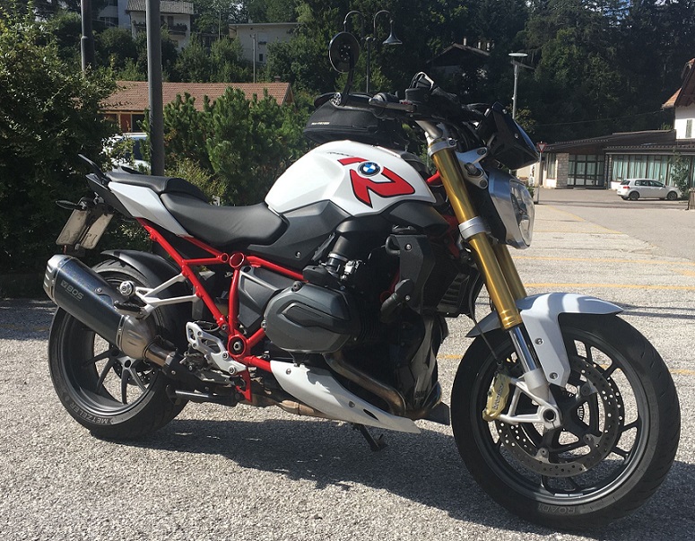

@Wolfgang und Uli
Habt vollkommen recht, wobei: es macht auch richtig Spaß mit der R12R durch Bergische/Sauerland zu kurven:
Hat sich auch in Italien gut gehalten (hier am Mendelpass -Ristorante Europa)
