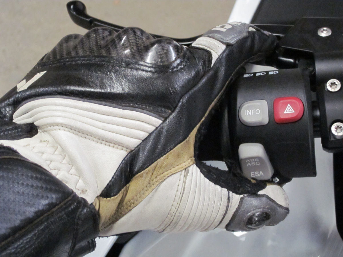

besteht eine Möglichkeit, den linken Lenkerschalter zu verstellen?
Ich würde die Schaltereinheit gerne ca. 1,5 cm nach vorne verdrehen, da mir Lichthupen- und Blinkerbetätigung dann besser passen würden.
Verhindern Aussparungen und Rastungen diese Möglichkeit oder gibt es einen Trick?
fragt Bernhard aus Düsseldorf

Wenn ich das richtig in Erinnerung habe, ist der linke Griff mit einer Schraube durch den Lenkerstummel, verbohrt, befestigt. Deshalb müsstest du neu bohren um die gewünschte Position zu erhalten.
Ob das sinnvoll ist :? Der Lenkerstummel würde deutlich an Stabilität verlieren!
Nachtrag:
Wenn du die Gummilippe des Griffs zur Seite biegst (nach aussen) kannst du die Schraube(n) sehen.
Bis denne Andreas

Hat der Andreas Recht.
Kannst Dir aber einen neuen Stummel beim Freundlichen nachkaufen und dann neu bohren.
Von einer zweiten Bohrung kann ich auch nur abraten!

Weil wir gerade hier bei dem Thema sind, der Kuplungshebel lässt sich aber schon noch nach unten drehen oder??

Bei meinem Krad lies er sich von der Auslieferungsstellung etwas nach unten drehen. Das war nicht viel, reicht aber aus, das die Finger in Verlängerung des Arms grade auf dem Kupplungsgriff liegen.
