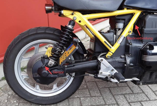

Da fallen mir 2 Möglichkeiten ein.
Als erstes die Steckverbindung des Sensorkabel, das findest Du rechts im Rahmendreieck unterhalb des Spalt von Sitz zum Tank. 2-polig Gelb/Schwarz.
Das andere ist der Sensor in Hinterradantrieb, der verschmutz schon mal. Halteschraube lösen, Sensor komplett rausziehen, Oberfläche abwischen und wieder einsetzen. Übel wird es, wenn in der Tachoeinheit was hops ist, denn das wird dann eine umfangreiche Bastelei. Da diese Tacho/DZM-Einheit nicht mit dem Steuergerät „verheiratet“ ist, kann man prima Gebrauchtteile nutzen.
