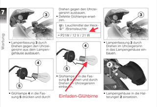

Hallo Fachleute. Ich habe an mein Topcase eine LED-Leuchte verbaut.( Bitte keine Hinweise auf fehlende ABE, illegal usw.) Das Teil hat 2 Kabel, rot plus, schwarz Masse. Angeschlossen habe ich das ganze am Rücklicht. Funktioniert prima. Jetzt das Wundersame: Betätige ich die Bremse, leuchtet die LED- Leuchte viel heller und fungiert als zweite Bremsleuchte. Obwohl, wie gesagt nur 2 Kabel dran sind.

Ja, das ist kein Scherz. Das liegt an der CAN-Bussteuerung für das Rücklicht. Das Einfaden-Leuchtmittel darin dient sowohl als Rücklicht, als auch als Bremslicht.

Mal wieder einfach im Bordbuch geschaut :
