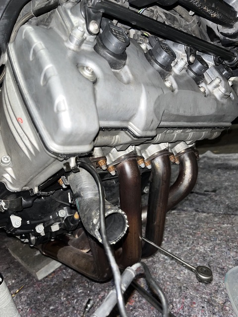

Beitragvon JottEss » 03.08.2023, 04:16
Vielen Dank für die konstruktiven Meinungen und Beiträge.
Im Rahmen einer großen Inspektion wäre sicherlich ein guter Zeitpunkt für einen praktischen Versuch. Im Bild meine 12S nach Ventilspiel und Steuerzeiten Kontrolle, Kettenspanner, Überspringschutz mit neuen Kerzen und Spulen. Insgesamt länger geputzt als geschraubt und bestenfalls mit mittelmäßigem Ergebnis. Im Detail betrachtet nicht wirklich schön.
Spaß macht die Rumpopelei auch nicht besonders. Inzwischen ist die Kleine wieder im Stück und getüvt. Diese Chance für einen Test also vertan. Aber die nächste Gelegenheit wird kommen. Ich berichte dann gerne über das Ergebnis.
