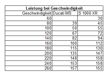

ich hatte heute kurz die aktuelle Motorrad in der Hand
gehabt. Darin ein Konzeptvergleich zwischen der BMW S 1000 XR und neuen Ducati Multistrada.
Da die Multistrada nach übereinander gelegten Leistungsdiagramm einen guten Eindruck
(bei gleicher Drehzahl mehr Leistung) macht, habe ich mir mal die Arbeit gemacht und habe aus
Drehzahl
Übersetzung
Abrollumfang
und dem Leistungsdiagramm
(die vom Werk)
die Leistung (PS) ausgerechnet die bei verschiedenen Geschwindigkeiten
im 6. Gang anliegt:
Fazit:
Es liegt immer mehr Leistung bei gleichen Tempo an,
bis 200 km/h sogar ~10% mehr.
Die S 1000 R hat ja schon in der Elastizität alles in den Schatten gestellt,
das dürfte bei der S 1000 XR nicht viel schlechter sein.
Man kann also mit der S 1000 XR jeden Vergleich beruhigt entgegen sehen. ThumbUP

Mal ganz dumm gefragt:
könnte man die Tabelle nicht auch so verstehen, daß die Duc "nur" 100 PS benötigt um 160km/h zu fahren, die BMW jedoch 112PS? :?:

Laverda1220 hat geschrieben:Mal ganz dumm gefragt:
Nöh,
das ist die max. Leistung die bei Vollgas anliegt.
Weniger kann auch über weniger Gas eingeregelt werden,
wie bei Drosselmotoren üblich.

Vessi hat geschrieben:drehmoment ist wichtiger als leistung...:-)
Sage ich doch mit dieser Tabelle.
Bei gleicher Geschwindigkeit liegt mehr Leistung, also Drehmoment an.
Nur das Grunddehmoment des Motors ist wegen des größeren Hubraums größer,
nur nicht in Bezug auf die Geschwindigkeit im großen Gang.
