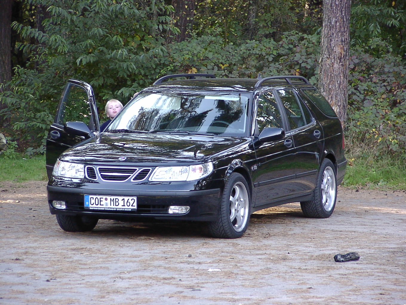

Bin immer wieder dran mich über die Angebote über Chiptuning
zu informieren.
Habe auch in meinen Auto welches mir bis jetzt mit an besten gefallen hat:
Damals von einem renomierten Tuner aus CH an diesem Wägelchen
ein entsprechendes Tuning vornehmen lassen.
Leistung war super, aber erst ging mir am A...rm der Welt (VS war wohl der Landkreis)
der Turbo hoch, und dann keine 10 TKM später ist dann der gesamte Motor
hoch gegangen.
Und nachdem ich auch mit Ersatzfahrzeugen der gleichen Marke auch noch
2 mal liegen geblieben bin, habe ich dann dieser Marke abgeschworen.
